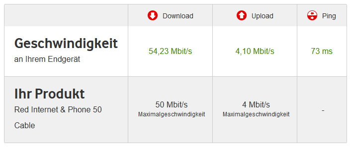

High Ping fast jeden Abend, machmal auch zu anderer Uhrzeit
Wheeler3
Welchen Vertrag hast Du?
    • Red Internet & Phone 50 Cable
  • Welches Modem/ Router nutzt Du?
    • Compal CH7466CE
    • Leih-Gerät

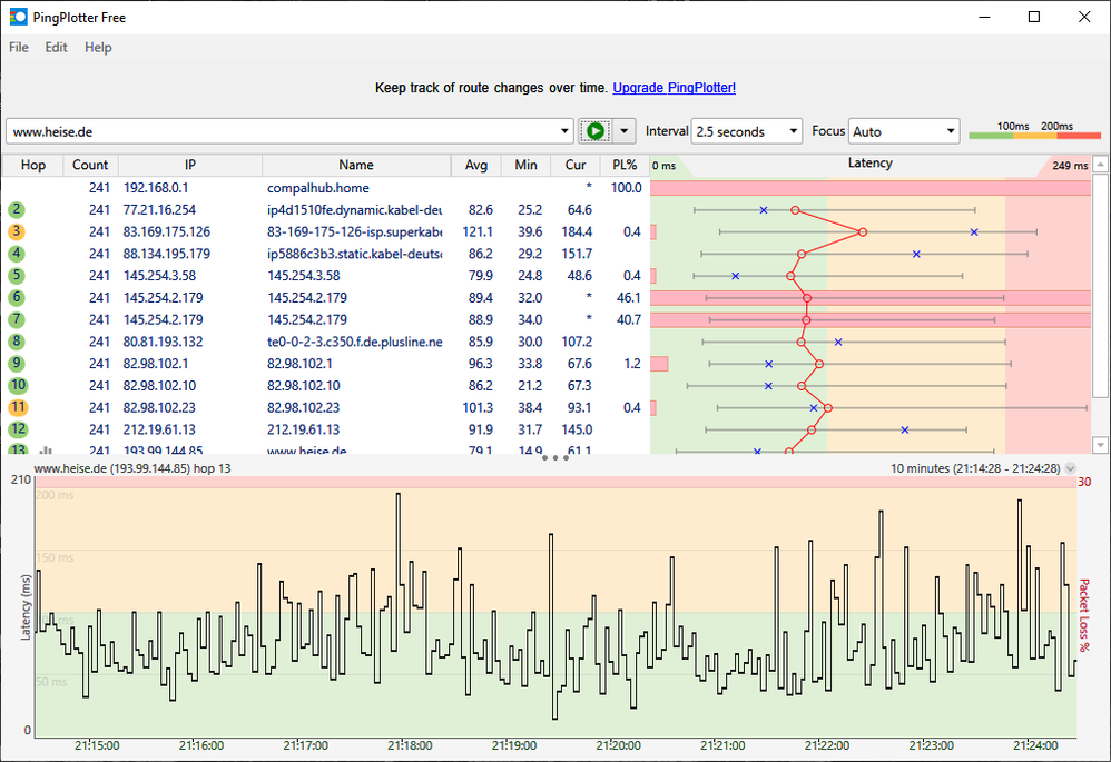

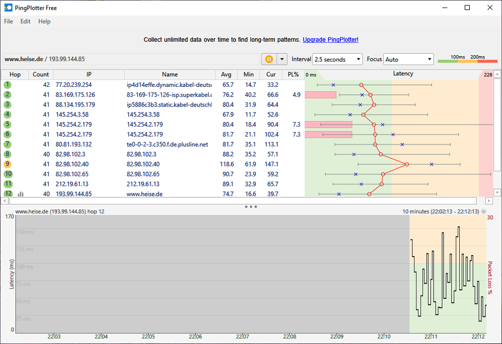

  • Welcher Fehler tritt auf?  Schick dazu auch Screenshots von Speedtests (mit Datum und Uhrzeit) und Tracerts/ Pingplotter-Messungen bei Packetloss oder Ping-Problemen

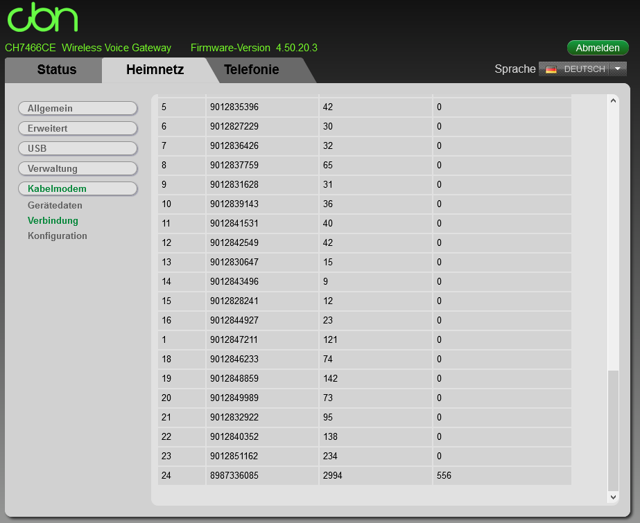

    • Packetloss und hohe ping spikes, sehr instabile unzuverlässige Verbindung
  • Wie ist Dein Endgerät mit dem Modem verbunden? (LAN; WLAN; zusätzlicher Router; PowerLAN)
    • Über LAN
    • Firefox
  • Welches Betriebssystem hast Du auf Deinem Rechner? (z.B. Windows)
    • Windows 10 1903
  • Beginn und Zeitraum der Störung (z.B: seit Anfang April; nur am Abend)
    • Das erste Mal aufgefallen ist mir das Problem im Oktober und besteht bis heute. Abends ist es am schlimmsten. Zuvor hatte ich eine verlässliche, z.B. von der Latenz her eine recht stabile Verbindung.
  • Welche Maßnahmen wurden durch die Störungshotline (erreichbar unter 0800-5266625) durchgeführt?
    • Es wurde der Anschuss von Vodafone geprüft, ohne Befund
    • Es wurde ein Techniker angeboten der die Leitung misst, wenn er aber nichts findet, soll ich den Einsatz bezahlen.

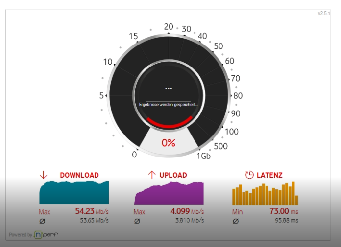

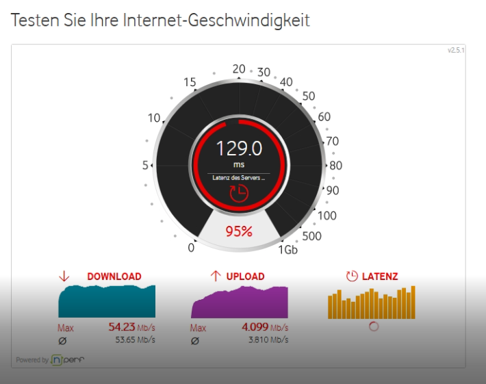

16.29_24.01.2020_Signalwerte16.29_24.01.2020_Signalwerte21.24_19.01.2020_PingPlotter_heise.de21.24_19.01.2020_PingPlotter_heise.de22.24_17.01.2020_Pingplotter_heise.de22.24_17.01.2020_Pingplotter_heise.de22.31_17.01.202022.31_17.01.202022.42_17.01.2020_Speedtest22.42_17.01.2020_Speedtest22.42_17.01.2020_Speedtest_calculated22.42_17.01.2020_Speedtest_calculated

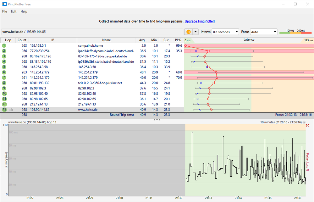

kannst Du uns bitte nochmal einen Pingplotter durchführen und erneut hochladen?
Viele Grüße Martin
Hallo Martin,
gerne, kein Problem. (Hab die Rate am Ende von 2,5 s auf 0,5 s gestellt)
MfG
Wheeler
ERFD
Hallo Wheeler3,
der aktuelle Plott sieht doch wesentlich besser aus als die ersten zur Erstellung des Beitrags. Wurde was verändert? Ist es abhängig von der Tageszeit?
Gruß Fred
Wheeler3
Hallo Fred,
zu der Zeit war es einigermaßen ok. Es ist aber Tages- und Zeitabhängig. Meistens ist es Abends schlecht.
An schlechten Tagen ist es unmöglich Spiele wie CS:GO vernünftig zu spielen.
Danke.
MfG
Wheeler
