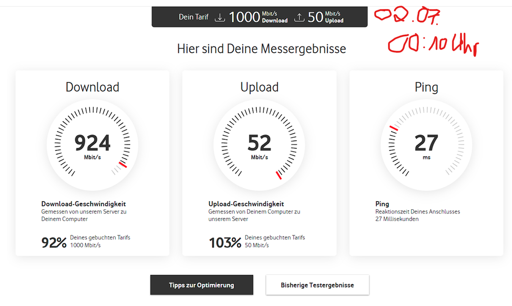

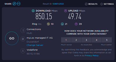

Führe bitte einen Speedtest durch und poste diesen als Foto.

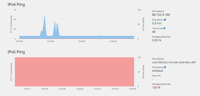

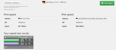

Bitte teste IPv6, das kannst du hier prüfen.
Warte nach dem Aufruf der Seite ca. 20 Sekunden warten, bis der Test abgeschlossen ist. Poste das Ergebnis.
