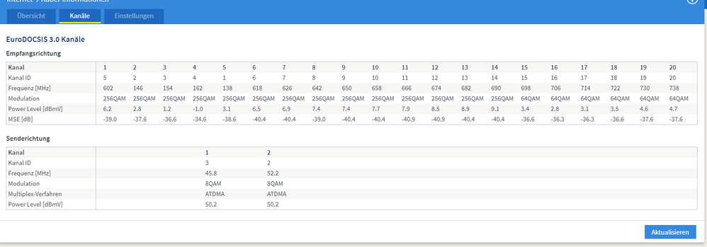

ich habe seit mehreren Wochen starke Probleme mit meinem Upstream und der Telefonie (Abbrüche und Unterbrechungen).
Ich habe Vodafone Kabel 200 mit 50Mbit Upload Option.
Mein Upload beträgt aber meist nicht mehr als 20 Mbit.
Ich habe das Problem nun genauer angeschaut und einige Tests durchgeführt mit bspw. iperf.
Es wird in letzter Zeit immer schlimmer.
Momentan habe ich nur 2 von 4 Upstream Kanälen und diese Modulieren nur mit 8QAM.
Dies wechselt ab und an auf 16-32.
Wenn du Modulation höher wird, ist der Upload aber sehr instabil und schwankt zwischen 1-30 Mbit.
Bei niedriger Modulation von 2x8QAM habe ich stabile 12-14 Mbit
Dies konnte ich mit Iperf beobachten, während die Modulation gewechselt hat.
Router habe ich natürlich neu gestartet und alle Kabel geprüft.

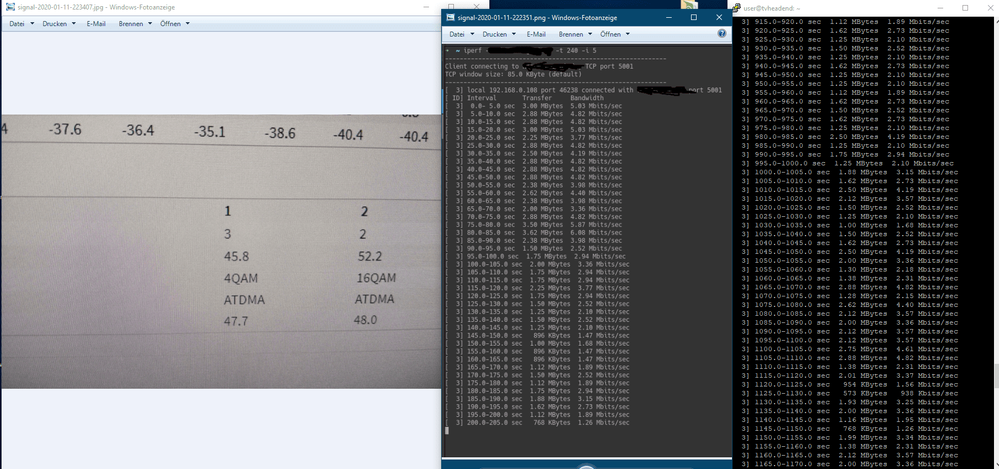

Ich musste mit bedauern feststellen, dass mein Ticket ohne jegliche Rückmeldung einfach geschlossen wurde.
Das Problem besteht immernoch und es hat sich die Tage nichts gebessert.
Im Anhang meine Werte und ein laufender iperf Test.
Mein Nachbar gleichzeitig auch Iperf laufen lassen und ist ebenfalls betroffen.
Links meine Werte. Mittte Iperf Nachbar. Rechts Iperf ich.
Ich bitte um Erklärung.

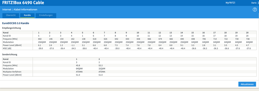

brevulkan
Die Modulation 4x64QAM sieht wieder gut aus.
Upload sagt leider etwas anderes.
Momentan sind es um die 10 Mbit.
Als PDF angehangen meine Tests.
Einmal Ookla speedtest und iperf. Zusatzlich noch ifconfig um zu schauen ob es TX/RX errors gibt.
