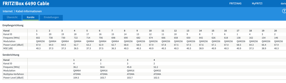

ich habe seit mehreren Wochen starke Probleme mit meinem Upstream und der Telefonie (Abbrüche und Unterbrechungen).
Ich habe Vodafone Kabel 200 mit 50Mbit Upload Option.
Mein Upload beträgt aber meist nicht mehr als 20 Mbit.
Ich habe das Problem nun genauer angeschaut und einige Tests durchgeführt mit bspw. iperf.
Es wird in letzter Zeit immer schlimmer.
Momentan habe ich nur 2 von 4 Upstream Kanälen und diese Modulieren nur mit 8QAM.
Dies wechselt ab und an auf 16-32.
Wenn du Modulation höher wird, ist der Upload aber sehr instabil und schwankt zwischen 1-30 Mbit.
Bei niedriger Modulation von 2x8QAM habe ich stabile 12-14 Mbit
Dies konnte ich mit Iperf beobachten, während die Modulation gewechselt hat.

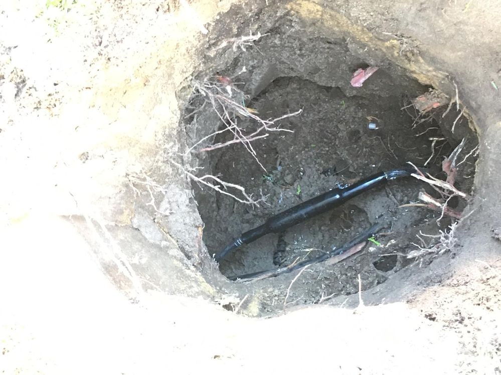

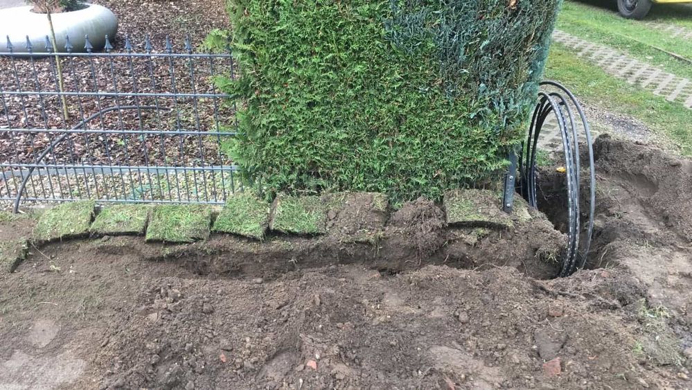

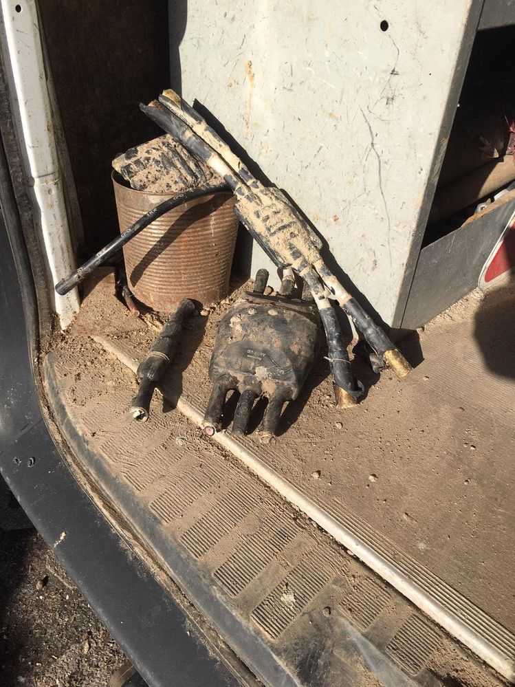

Das Kabel wurde von einer Wurzel der nebenstehenden Hecke beschädigt.
Aktuelle ist das Kabel seit 2 Tagen aufgerollt eingegraben.
Auf welche Genehmigung warten Sie noch. Alle Eigentümer haben bereits zugestimmt.
Wann gehts Endlich weiter?
Ich habe nun schon seit einen Monat kein Internet sowie Telefon, wie Sie sicherlich dem Ticket entnehmen können.
Angehängt ein paar Bilder
7f62559a-4626-411d-ae14-f49885446d8d.jpgae576de9-28c3-4fca-8baa-1cf83da5c64a-min.jpgWebp.net-compress-image.jpgAktueller StandAktueller Stand

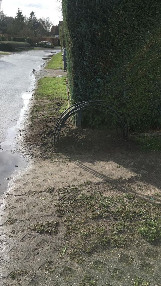

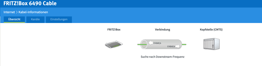

So das Kabel wurde heute umverlegt.
Der Techniker hat bei mir im Haus gemessen und die Pegel sehen laut seiner Aussage alle top aus.
Die Firtzbox kommt dennoch nicht online, sollte sie laut Techniker aber.
Er wusste auch nicht warum es nicht funktioniert.
Kabel sind natürlich alle angeschlossen und Gerät wurde neu gestartet.
Hier ein Screenshot aus der Box.
Was nun?

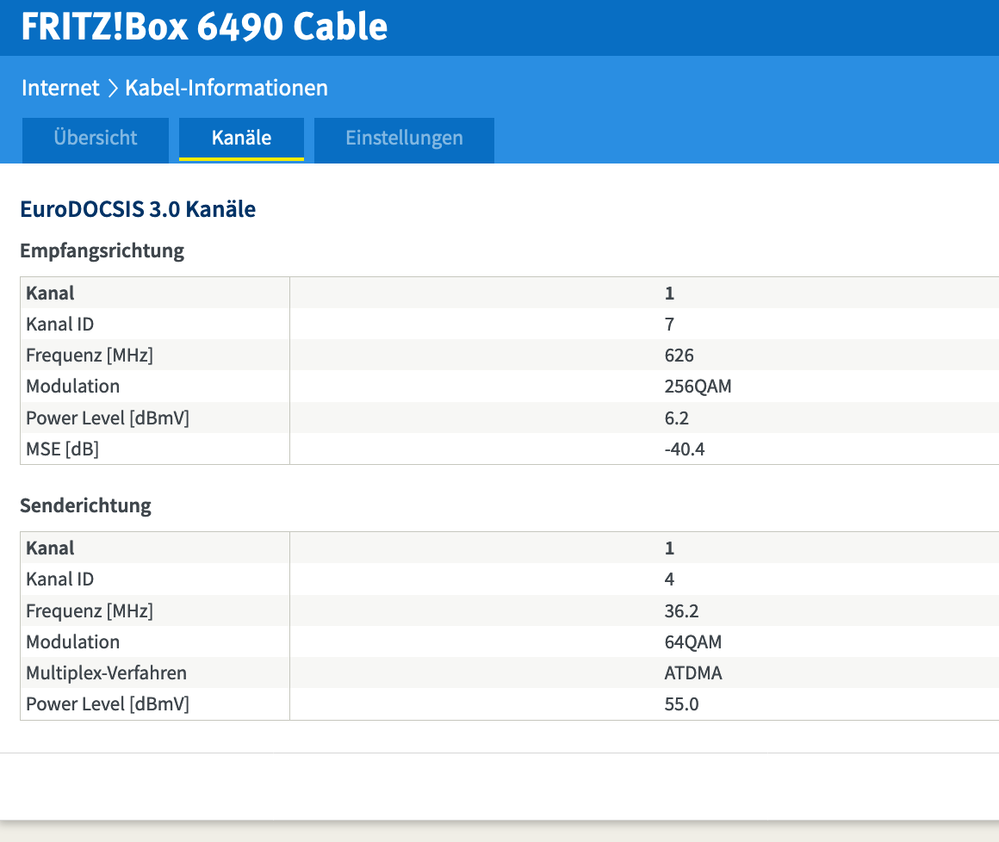

Das Kabel wurde nun erfolgreich an der Straße verlegt und meine FritzBox getauscht.
Online bin ich nun, aber das initiale Problem besteht weiterhin.
Die Modulation der Upstreamkanäle schwangt immernoch stark und mein Upload ist sehr intstabil und schwankt stark.
Wir sind nun also wieder am Anfrang.
Können Sie mir sagen was da momentan los ist?

Hallo brevulkan,
ich habe mir die Werte gerade noch einmal angeschaut. Aktuell sieht es sehr gut aus.
Tritt die Störung dauerhaft auf oder "nur" temporär?
Viele Grüße Martin
Ich war nun einige Zeit nicht zuhause, habe das ganze aber Remote beobachtet.
Die Modulation schwankt so gut wie immer sehr stark bis zu 8QAM auf unterschiedlichsten Kanälen.
Selbst wenn die Modulation auf 64QAM hat, ist der Upload extrem schlecht und schwankend unter 10 Mbit.
Paketloss von bis 10% inklusive.
Das Problem besteht dauerhaft, selbst wenn "der Störer weg ist"
