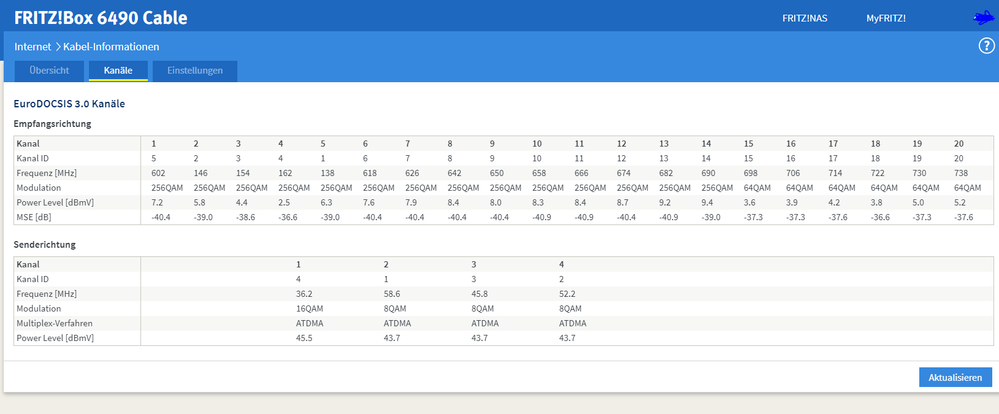

ich habe seit mehreren Wochen starke Probleme mit meinem Upstream und der Telefonie (Abbrüche und Unterbrechungen).
Ich habe Vodafone Kabel 200 mit 50Mbit Upload Option.
Mein Upload beträgt aber meist nicht mehr als 20 Mbit.
Ich habe das Problem nun genauer angeschaut und einige Tests durchgeführt mit bspw. iperf.
Es wird in letzter Zeit immer schlimmer.
Momentan habe ich nur 2 von 4 Upstream Kanälen und diese Modulieren nur mit 8QAM.
Dies wechselt ab und an auf 16-32.
Wenn du Modulation höher wird, ist der Upload aber sehr instabil und schwankt zwischen 1-30 Mbit.
Bei niedriger Modulation von 2x8QAM habe ich stabile 12-14 Mbit
Dies konnte ich mit Iperf beobachten, während die Modulation gewechselt hat.
Router habe ich natürlich neu gestartet und alle Kabel geprüft.

Was hier alles passiert und getauscht wurde, habe ich alles selbst miterlebt, alles hier im Thema zu lesen.
Kurz geändert ist leider sehr optimistisch ausgedrückt.
Die Modulation ist so gut wie nie OK.
Es ist eine Seltenheit, dass ich 64QAM Modulation habe, das müssten Sie am besten sehen können.
Die Performance ist wie beinahe immer sehr schlecht und stark schwankend, der Störfall ist eher der Normalfall.
Ich habe so gut wie immer die Oberfläche der Fritzbox auf und beobachte es aus dem Homeoffice.
Ebenfalls führe ich bestimmt 20 mal am Tag nebenbei ein Speedtest durch.
Angehängt ein Screenshot aus der Firtzbox.
