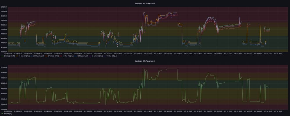

Seit Oktober 2022 ist die Leitung bei uns gestört. Mehrfache Level 4 Technikerbesuche (etwa 8 bisher, wenn ich richtig zähle) kamen unabhängig voneinander zu dem Schluss, dass wir über einen „Rückkanalstörer“ sprechen. Und das der Fehler nicht im Level 4 (in unserem Haus) liegt, sondern „von der Straße“ kommt. Das scheinbar wesentliche Problem: Die Störung liegt nicht permanent an.
Wiederholt wurde die Störung, die bis hin zum Komplettausfall von Internet und Telefonie über Stunden hinweg reicht, über die Hotline gemeldet. Auch mit dem deutlichen Hinweis, dass vorhergehende Analysen immer bestätigt haben „in Level 4 ist alles o.k.! Das Problem liegt davor!“.

Dankbar für jeden Hinweis – im Anhang die mitgeschriebenen Modemwerte der KW02, um das Störungsbild mal anschaulich zu machen.

danke für die Rückmeldung. Die Werte in den Bildern oben SIND die Modemwerte aus der Fritzbox. Lediglich auf eine Zeitachse abgetragen.
Direkt aus der Fritzbox ist es ja immer nur eine Momentaufnahme.

Das Problem ist aber: Die 40db bei QAM256 können im nächsten Moment wieder anliegen. Ohne das irgend ein Techniker hier war und irgendwas an der Hausanlage eingestellt hat. Genauso können es dann 5 Minuten später nur noch 5db sein - mit den entsprechenden Konsequenzen für die Verbindungsqualität (wenn man dann überhaupt noch von Verbindung sprechen kann). Das geht recht anschaulich aus den Diagrammen im ersten Post hervor.
Was hier seit 4 Monaten passiert ist
1) Ich melde die Störung in dem Moment wenn sie anliegt
2) Vodafone schickt 1-2 Tage später einen Level 4 Techniker raus, der in der Regel aufschlägt wenn die Leitung gerade störungsfrei ist
3) Der Techniker misst die Hausverkablung durch, kommt zu dem Schluss: "Alles bestens" und zieht wieder ab
4) 2 Stunden später ist die Leitung wieder gestört
Jeglicher versuch Vodafone an der Hotline zu erklären, dass ein Problem im Haus nun mehrfach ausgeschlossen wurde, resultiert nur in einem erneuten Level 4 Techniker Termin und das Spiel geht von vorne los.

Die Pegel haben alle Level 4 Techniker zu sehen bekommen die über die letzten 3 Monate hier im Haus waren.
"Hmm, das ist alles sehr merkwürdig!", "Nein, hier im Haus ist alles in bester Ordnung. Da muss Level 3 ran!", "Tut mir leid, da kann ich leider auch nix machen" ist ein representativer Querschnitt der Antworten.
Die Preisfrage ist: Wie komme ich an einen Level 3 Termin? Bzw. wie mache ich Vodafone klar, dass die Level 4 Techniker nichts nutzen?
