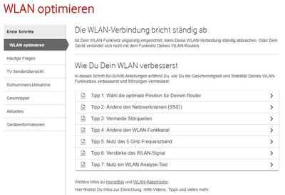

Hallo Larba,
bist Du im Kundenportal eingeloggt und rufst dann den Link auf? Eigentlich solltest Du auf diese Seite kommen
Versuch es bitte mal mit einem Browser, bei dem Du nicht eingeloggt bist. Die WLAN-Qualität kann sich auch verschlechtern, wenn es in Deiner Umgebung, also bei Nachbarn, Änderungen gab. Welche Apps kannst Du über die WLAN-Verbindung nicht öffnen? Hast Du die Superconnect-App neu installiert bzw. auf einem anderen Gerät getestet?
Viele Grüße,
Claudia
Hallo Claudia,
tatsächlich: sobald ich - browserunabhängig - nicht mehr eingeloggt bin, kann ich auf die Tipps zugreifen (schon etwas skurril: eingeloggte Vodafone-Kunden können/sollen/dürfen die Tipps nicht lesen, aber alle anderen?! 😉 ). Naja, diese Tipps bin ich vor einigen Tagen wie gesagt schon durchgegangen und bin diesen bestmöglich befolgt - leider ohne eine Besserung.
