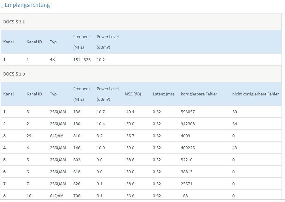

warum ich Dir einen Techniker schicken will ist eigentlich nur, dass zwei Werte des Modems nicht passen, in dem Fall die unteren Frequenzen. Obs da jetzt einen Zusammenhang gibt, kann ich nicht sagen, aber vermutlich hat das mit Abends nichts zu tun, in Ordnung gebracht werden muss es dennoch.

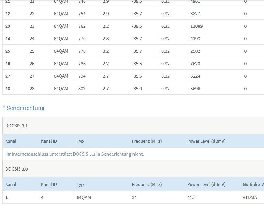

Hier mal die Liste der Frequenzen:

also, ich hab nochmal mit nem Kollegen drüber geschaut, das Problem wird die Auslastung beim US sein / die Störung dabei. Hat einfach die Ursache, dass die Fehlerrate+ Modulationseinbruch zu sein scheint. Tun können wir da wenig, außer auf den Ausbau zu warten, die Anbindung an Backbone und co sind sauber, das haben wir gerade zu 2t nochmal geprüft.. 😞
