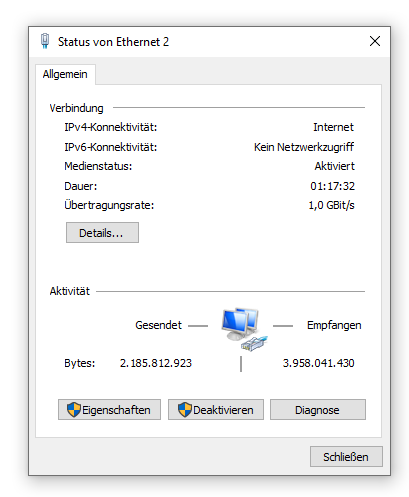

Beim Speedtest von Vodafone komm ich von meinem PC (Gigabit angebunden) nicht über die vorherigen 100 mbits. Habe im Forum schon etwas gelesen, Teilweise wird von einem AnzeigeBug in der Fritzbox gesprochen. Könnt ihr meine untenstehenden Bilder mal Einschätzen ob es eigentlich passen sollte? Wie gesagt, komme nicht über die vorherigen 100mbit. Früher konnte man in der Fritzbox auch die Geschwindigkeit selbst noch eingrenzen. Dies war zumindest bei meinen anderen FritzBoxen so. Liegt es vielleicht an meinem Kabel Hausanschluss?

Die Verkabelung im Haus hat leider mein Vorgänger gemacht.... Im Keller ist auf jedenfall ein Gigabit Switch als Verteiler....
Sollt er keine Gigabit Kabel verlegt haben, würde ich das am PC bzw. an der Fritzbox sehen müssen?
Ich schau mal das ich den PC direkt an die Fritzbox mit LAN anstecke. Brauch aber erst ein USB-C auf LAN adapter
Das gleiche Problem hatte ich beim Umzug in meine neue Wohnung auch, das ich die vorhandenen verlegten LAN Anschlüsse überhaupt nicht nutzen konnte, da sie nicht Gigabit fähig waren.
Gruß Kurt
Naja, man kann die Dosen auf Gbit oder auf 100Mbit patchen. Das wäre kein großes Fass, sollte es wirklich daran liegen.
Aber jetzt heißt es erstmal den Fehler finden. Deshalb mal mit WLAN den Speedtest durchführen. Dann wäre schonmal klar, ob dein Patch-Kabel ein Problem hat oder Anschluss an sich. Wie schon gesagt, du wirst kein volles Gbit mit WLAN bekommen, aber deutlich mehr als 100 Mbit schon. Wenn dem so ist, ist deine Patch-Verkabelung (LAN-Kabel) das Problem.

Mit WLAN direkt neben der Fritzbox bekomme ich knap 500 mbit. Das klingt soweit ok.
Ich habe eben folgendes entdeckt:
- Im Keller ist ein Gigabit Switch als Verteiler
- In meinem Büro (dort war ich die ganze Zeit mit den Notebook in der Docking Station) habe ich nochmal einen kleinen Gigabit Switch angebracht. Dort brennt allerdings nur das lämpchen (100mbit)
Habe dann im Keller nachgesehen wo die ganze Verkabelung ist. Der Vorbesitzer hat Cat 5 Kabel genutzt...(STPCAT 5 Huartian)
Deshalb wird in der aktuellen Lage nur 100mbit funktioneren bei der Verkabelung. Neuverkabeln werde ich deshalb nicht (Überlegung das Haus in 2-3 Jahren zu verkaufen). Schade
Jetzt stellt sich mir der Gedanke ob ich nicht wieder auf die 100 / 50 Leitung zurück gehen soll....
Dachte mir wie gesagt schon, dass es bei dir an der "Hardware" oder Verkabelung liegt. Ist immer ein Anzeichen, wenn nur so um die 100 ankommen.
Gruß Kurt
Wieso neu verkabeln? Cat5 schafft laut Spezifikationen Gbit Speed. Prinzipiell musst du nur die Dosen anders patchen (oder sie ist schon richtig gepatch, nur die Kabel haben keinen richtigen Kontakt).
Wenn du dir das zutraust, Auflegewerkzeug besorgen (gibt's von 1€ für ne billige Plastikkarte) bis 40€ (für was vernünftigeres). Schema A oder B aussuchen und dann geht's los.
Danach dürfte auch über die Cat5 Kabel das Gbit fließen.
