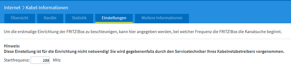

Ich hatte den 100er Tarif, daran habe ich direkt eine eigenständige Fritzbox 6591 angebunden. Hatte soweit auch immer Prima funktioniert. Nun habe ich das Upgrade auf CableMax 1000 vorgenommen. Habe gestern auch das neue Kabelmodem (wird nicht genutzt) + Schreiben bekommen. Im Portal wird der Tarif auch angezeigt.
Die Fritzbox zeigt von selbst auch schon 1150 Mbits / 56,7 Mbit/s an, allerdings nur EuroDOCSIS 3.0.

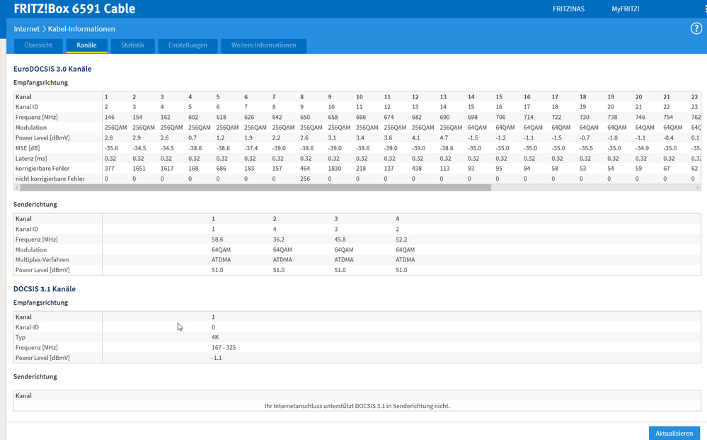

Beim Speedtest von Vodafone komm ich von meinem PC (Gigabit angebunden) nicht über die vorherigen 100 mbits. Habe im Forum schon etwas gelesen, Teilweise wird von einem AnzeigeBug in der Fritzbox gesprochen. Könnt ihr meine untenstehenden Bilder mal Einschätzen ob es eigentlich passen sollte? Wie gesagt, komme nicht über die vorherigen 100mbit. Früher konnte man in der Fritzbox auch die Geschwindigkeit selbst noch eingrenzen. Dies war zumindest bei meinen anderen FritzBoxen so. Liegt es vielleicht an meinem Kabel Hausanschluss?
Danke vorab an eure Rückmeldungen, bleibt Gesund

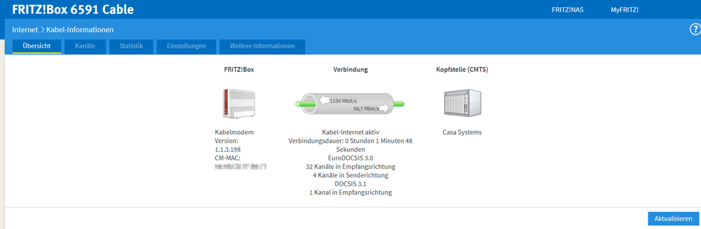

So, ist nun ausgebaut.
Verbindung steht auch wieder, 3.1 wird auch angezeigt.
Sieht die Zusammenfassung ok so aus?
Speedtechnisch komm ich vom PC (mit Gigabit LAN angeschlossen) nie über 100mbit.

Bitte auch noch die übrigen Signalpegel.

Ich vermute hier auch irgendwo einen Flaschenhals in deinem Netzwerk, welches Fritz!Os ist auf deiner FB installiert?
Dein Lan-Kabel sollte Cat 6 oder höher sein und dein PC eine GBit/s Ethernet-Netzwerkkarte haben.

hab mal die Fritzbox auf die 7.19 beta gebracht, leider gleiches Sympthom.

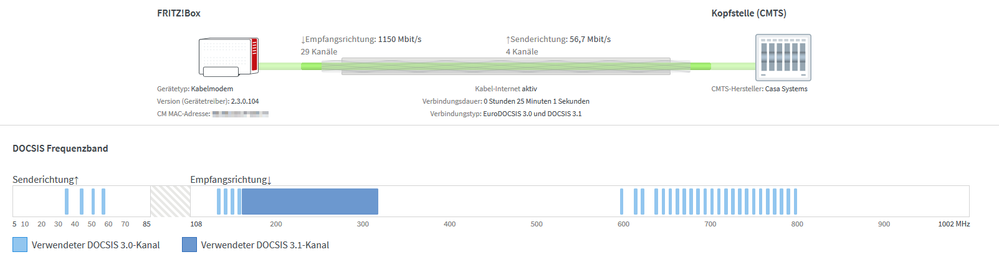

Hier die Kabel Info mit neuer FW

Poste bitte einmal alle Signalpegel 32 Down und 4 Uploadkanäle und die Docsis 3.1 Kanäle.

Anbei die Statistik.

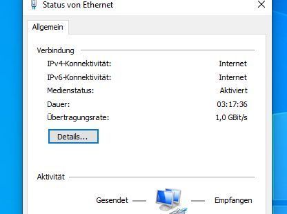

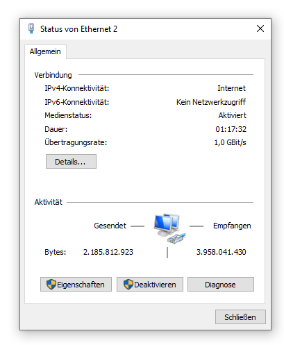

PS: Gigabit ist vorhanden, siehe Bilder

Die Signalpegel sehen m.M.n. in Ordnung aus, allerdings hast du für mich zu viele nicht korrigierbare Fehler. Eventuell auch zu viele Störeinflüsse? Wie alt sind denn ungefährt die Antennen-Anschlussdosen und Kabel?
