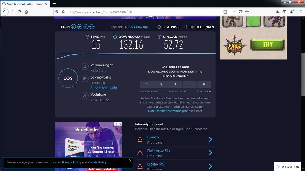

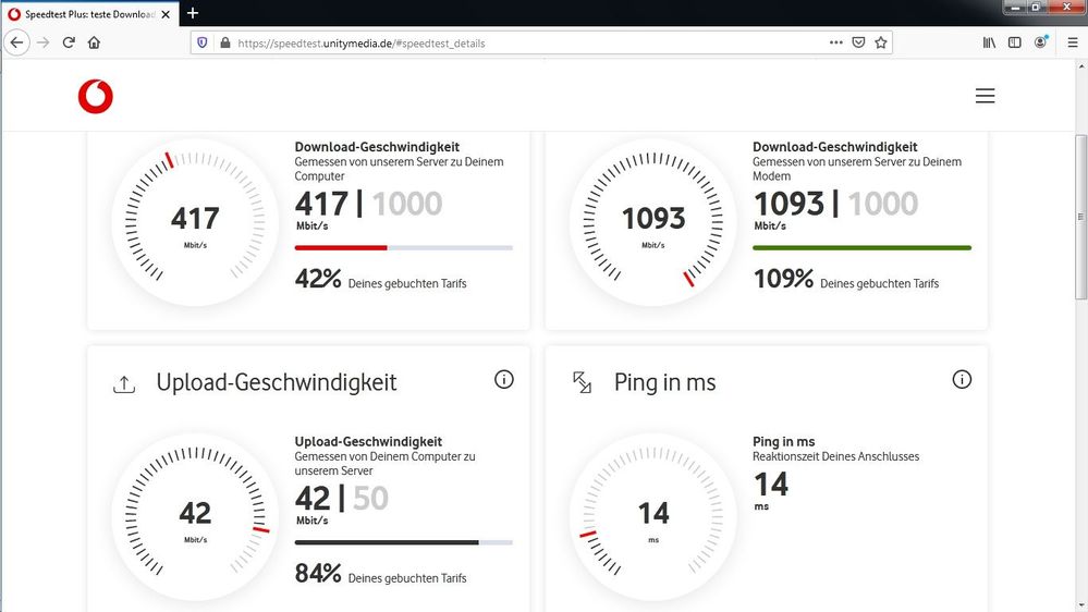

wie so viele andere hier, habe auch ich massive Probleme mit der Vodafone-Station seit dem Umstieg auf das CableMax1000. Bei mir geht es um Paketverluste, die Onlinegaming unmöglich machen (oftmals keine 2 Minuten ohne Lag oder Abbrüche). Außerdem erreicht der Speedtest oft nicht einmal 500 Mbit. Und das auch nur beim Vodafone-Speedtest. Über andere Speedtests kriege ich nie mehr als 250 Mbit rein, was auch dem realen Download entspricht, da ich mit maximal 20 MB/sek herunterlade.

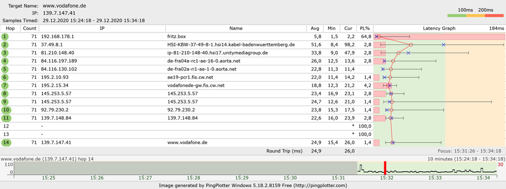

  • Welcher Fehler tritt auf? - Geschwindigkeit zu gering und Packetloss - Screenshot siehe unten (ganz aktuell von vor ein paar Stunden)

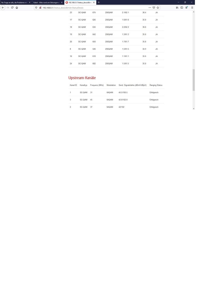

  • Lade dazu noch einen Screenshot von den Signalwerten hoch. Diese findest Du in der Benutzeroberfläche Deines Kabelrouters über 192.168.0.1 bzw. über 192.168.178.1 bei der Fritzbox. - siehe unten

Pingplotter GooglePingplotter GooglePingplotter VodafonePingplotter Vodafonesingnalwerte1.jpgsingnalwerte2.jpgsingnalwerte3.jpgsingnalwerte4.jpgSpeedtest VodafoneSpeedtest VodafoneSpeedtest OoklaSpeedtest Ookla

ich habe leider exakt das gleich Problem. Seit Monaten schwankt mein Download zwischen 80mb und 400mb. Der Upload sollte laut Vertrag bei ~50 sein.,..ist aber dauerhaft unter 40. Gestern war er sogar nur bei 8 und der download bei 80.
Am Rechner kann es nicht liegen (Netzwerkkarte Intel(R) Ethernet Controller I225-V) und der Rechner allgemein ist ca. 3 Wochen alt.
Kabel ist auch in Ordnung.
Am Modem kommen auch um die 1100mb an.

Dennoch ist immer wieder mal ein Highping von 100-200 ms festzustellen sowie kleinere Paketverluste.
Der Paketverlust vom Router ausgehend ist dauerhaft vorhanden. Manchmal zieht es sich bis zum Ende durch, manchmal nicht. Alles an sich mit der Fritzbox jetzt zwar viel besser, aber noch nicht einwandfrei.
Hier noch ein Bild zu einem kurzen Test mit Pingplotter zum Vodafone-Server:
