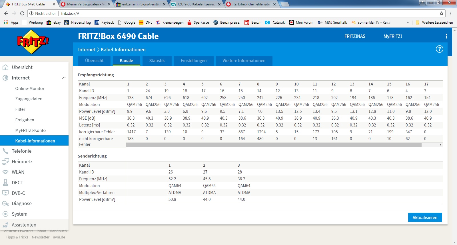

Woher kommen die extremen Fehler  bei 210 MHZ/Kanal13   ?  Ok, bei 242 und 250 ist auch nicht alles super.
Kann da was einstrahlen ?  LAN Frequenzen ?  ( Nicht Wlan ! )   Hab 1 Meter neben der Box einen 8er Gigabit LAN Switch unter Last  (Ip Cams am Haus)  am laufen. Oder kommen die Störungen von außen ?
Ansonsten bringt der Anschluss volle 200 mbit Down und 12 mbit Upload !
Mein Kanalinfos sind anbei .   Gruß, Heiko

Mir fiel gerade folgendes auf:
Meine Box "loggt" sich auf den Frequenzen 210 mhz, 242 mhz und 250 mhz mit QAM 256 ein.
Diese 3 haben eine schwankende MSE und hohe Fehlerraten. 210 mhz ist am Schlimmsten.
Die anderen Kanäle sind ziemlich gut.
Lt. Sender-/Frequenztabelle  soll auf o.a. Frequenzen bei mir QAM 1024 DOCSIS 3.1  vorhanden sein.
https://helpdesk.kdgforum.de/sendb/belegung-46.html
Können die Störungen, bzw. meine hohe Fehlerrate von einem "Überlagern"  kommen ?
PS:  Kann der Wechsel auf die Fritz 6591 ggf. Vorteile bringen ?
Gruß, Heiko

bei 210 mhz hat sich die Box aktuell nicht verbunden. Gestern Abend noch viel über LAN (!) Frequenzen gelesen. In einem Beitrag auf einer Amatuerfunkseite  hat tatsächlich das LAN , besser gesagt, der Switch  erheblich gestört.
Ich hatte daher gestern Abend noch einen ungeschirmten Gigabit Switch entfernt , durch 100mbit Switch ersetzt.
1gbit und 100mbit verwenden nämlich unterschiedliche Frequenzen.  Alles was ich an Cat 6 SSTP Kabeln hatte, eingesetzt.  Keine offenen Enden, Kein einziges ungeschirmtes  UTP Kabel mehr.  Ich bilde mir ein dass seit dem weniger Fehlerrate vorherrscht.
Unten  die Kanal Werte aus meiner eigenen Fritz Box, als Anhang.  "Gut" sind sie nicht, deine Meinung ?

Im Moment bleibt die Fehlerrate "im Rahmen", so wie ich es beurteilen kann. Trotz der letzten Stunden intensivem Surfen ( suche eine Reise ) nur unwesentlich mehr Fehler., noch im 3-stelligen Bereich.   Der Upload und der Download sprechen ja  auch für sich. Wäre ja der Hammer wenn mein Switch "gestrahlt"  hätte.  Vorgestern war praktisch der gesamte Bereich zwischen 210 und 258 mhz "platt", mit  tlw. 5-stelliger Fehlerrate nach kurzer Zeit.
Ich mag ja den Experten glauben dass die Leitung nicht 100% ist, doch was ist das heute schon. Wenn man heute 90% bekommt so ist das doch ok. Ich kann damit leben.
Wie ist die Expertenmeinung zu meinen Kanalpegeln  und Fehlern ?
Gruß, Heiko

Hallo 8-lagig,
die Pegel auf 170 und 210 MHz sind weiterhin nicht in Norm. Der Auftrag vom 5.9.18 ist nach wie vor bei Außendienst in Bearbeitung. Die Fehlerrate auf den Downstreams liegt bei 100% und im Upstream bei 50%.
Gruß Fred
