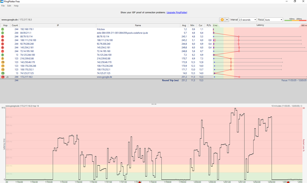

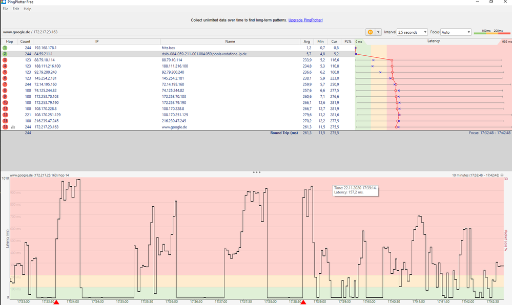

    • Enorme Pingschwankungen über den ganzen Tag verteilt - seit über 4 Wochen. Habe bereits beim Vodafone Techniker angerufen - allerdings meinte dieser es liegt wohl an meiner Hausleitung/Router. Habe nun Hausleitung überprüfen lassen und neuen Router besorgt - keine Verbesserung. Anbei eine Messung von heute (22.11.2020, 17:30):ping.png
    • (22.11.2020, 9:45)
    • Schwankungen gehen den ganzen Tag so - teilweise stundenlang über 1000ms. Gaming oder Video-Meetings sind einfach unmöglich. Ich habe auch Messungen der letzten Tage - sieht genauso aus.
    • Laut Pingplotter springt die Latenz beim 3. Hop (außerhalb der Hausleitung)

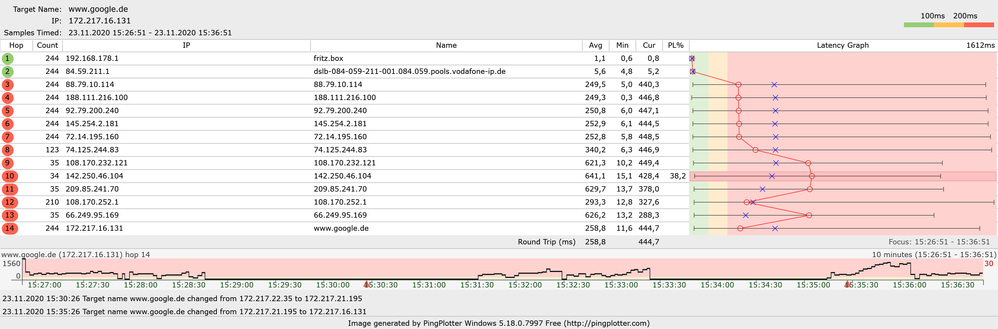

Messung von heute ..
Liegt an der Netzwerkkonfiguration seitens Vodafone. Hier scheint der shaper nicht vernünftig eingestellt zu sein. Da bringt es auch nichts wenn du Hardwarebasiert in deinem Netzwerk qos laufen lässt, da es selbst bei auslastung von wenigen Mbit zu solchen Latenzausreißern kommt.
Ich vermute du bist schon auf bitstrom layer 2 migriert, siehe Fritzbox, Breitband - Pop, mehr als 5, 6 stellig ist Vodafone eigene Hardware.
Du kannst da nichts machen, außer zu warten, eventuell wird die Netzwerkkonfiguration irgendwann angepasst. Die bitstromanbindungen werden auch mit externen Experten in Betrieb genommen, Vodafone DSL hat in-house gar nicht mehr die Expertise wie noch zu arcor Übernahme Zeiten, als das Kerngeschäft noch DSL und nicht Kabel war.
