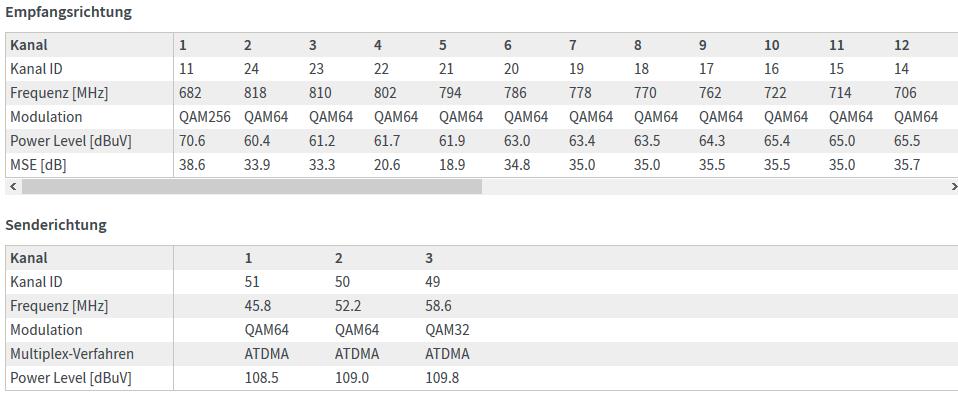

Anbei die Kanäle.

@RolloMC
Bei deinen Downloadkanälen 3 und 4 ist der MSE-Wert zu niedrig, außerdem hast du nur 3 Upstreamkanäle normal wären 4 Upstreamkanäle.
Könntest du das Antennenkabel auf festen Halt überprüfen oder einmal austauschen, sollte das keine Abhilfe schaffen melde eine Störung bei der Technischen Hotline mit Hinweis auf die schlechten Werte im MSE und das dir nur 3 Upstreamkanäle angezeigt werden, klappt es beim erstenmal nicht einfach 2-3 mal anrufen.
Gruss
Methusalem1
