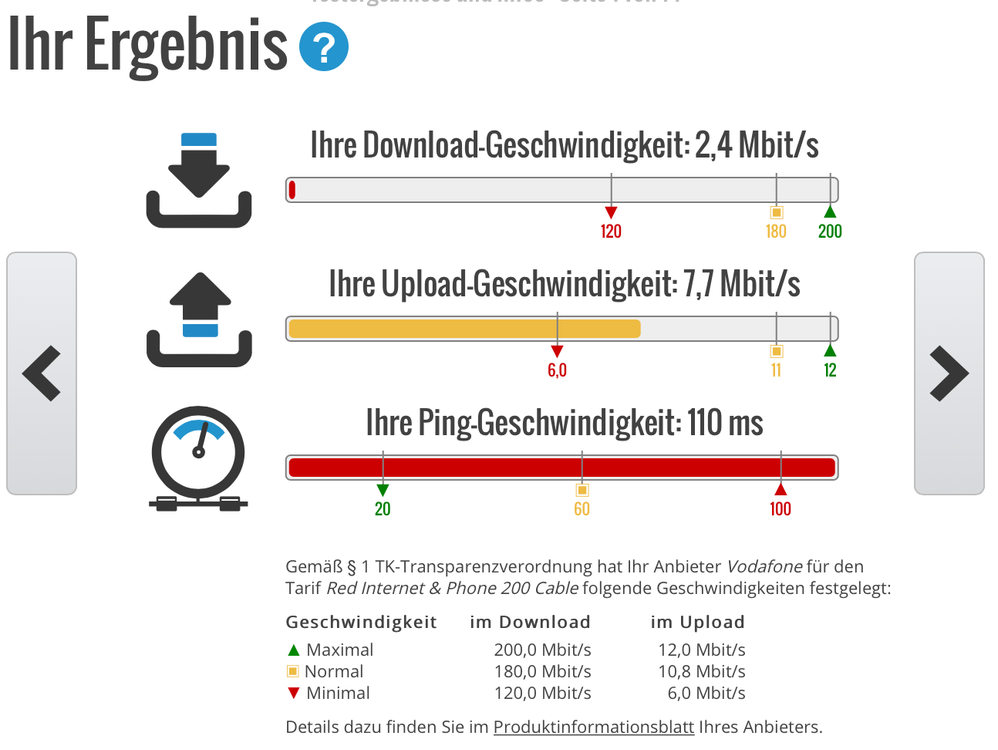

seit einigen Tagen habe ich bei meinem Red Internet & Phone Cable 200 einen extrem langsamen Downlink an meiner FritzBox 6490 Cable. Er schwankt zwischen 0,7 - 4,5 MBit. Streaming-Dienste ruckeln oder zeigen nur noch verpixelte Bilder.

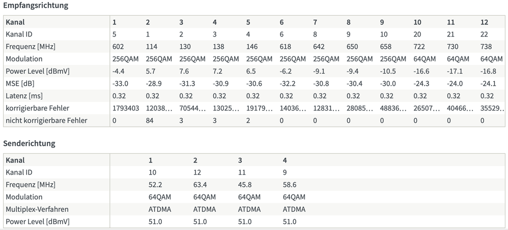

Erster Anruf bei der technischen Hotline: sehr unfreundiches Telefonat, ich solle AVM anrufen - die Leitung kann bei Fremdhardware nicht getestet werden. AVM bestätigte mir das die Box in Ordnung ist und laut den festgestellten Messwerten vermutlich der Hausübergabe-Punkt einen Defekt hat.

Ich bin mit meinem Latein am Ende. Kann jemand weiterhelfen? Anbei 2 Screenshots. Gerne stelle ich weitere Daten zur Verfügung, nur leider habe ich keine Original Kabel Deutschland Hardware mehr...
