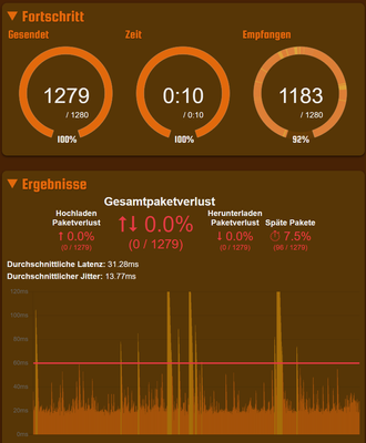

ich habe seit meinem Umzug in eine neue Wohnung, diesen Monats, Probleme mit dem Kabel 1000  Internet.
Abends online zu spielen ist für mich fast unmöglich geworden. Ich spiele gern kompetitive Games wie Counter-Strike oder Valorant, aber aktuell macht das keinen Spaß mehr. Die Verbindung spinnt völlig: Ich werde ständig durch die Maps „teleportiert“, weil der Jitter extrem hoch ist.
Upload- sowie Downloadgeschwindigkeit scheinen normal zu sein. Ich habe anbei mal die Ausgabe der Kanäle sowie den dbmV aus meiner Fritzbox beigefügt und die Ausgabe eines Test für Paketverlust. Hierbei fällt mir auf, dass ich keinen Verlust habe, sondern sie einfach viel zu spät kommen.
Hat jemand noch irgendwelche Tipps?

es klingt wirklich frustrierend – gerade wenn man umzieht und sich auf eine stabile Verbindung verlässt, ist es enttäuschend, wenn genau das nicht funktioniert. 😔 Besonders bei kompetitiven Spielen wie Counter-Strike oder Valorant kann ein hoher Jitter das Spielerlebnis komplett ruinieren – und das sollte definitiv nicht sein, vor allem nicht bei einem Kabel 1000 Tarif. 😢Dass Upload und Download normal sind, aber die Pakete zu spät ankommen, deutet auf sogenannte Latenzspitzen oder Routingprobleme hin – das kann verschiedene Ursachen haben, z. B. Netzüberlastung in der Region oder ein Problem mit der Signalqualität am Anschluss.
