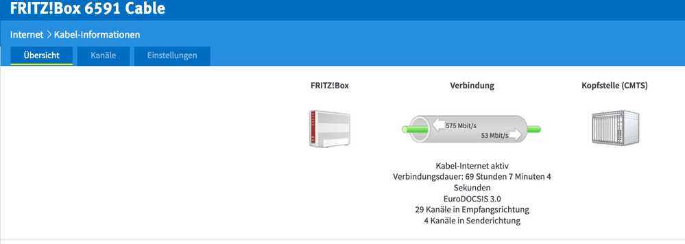

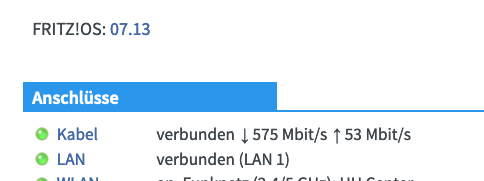

ich habe seit Ende August massive Speedprobleme aber nur im Download, der Upload ist meist mit voller Leistung verfügbar.
Die Fritzbox synchronisert mit 575 /53 Mbit. Die Kabelweerte sind sehr gut, das wurde von den Technikern auch jedes mal bestätigt.

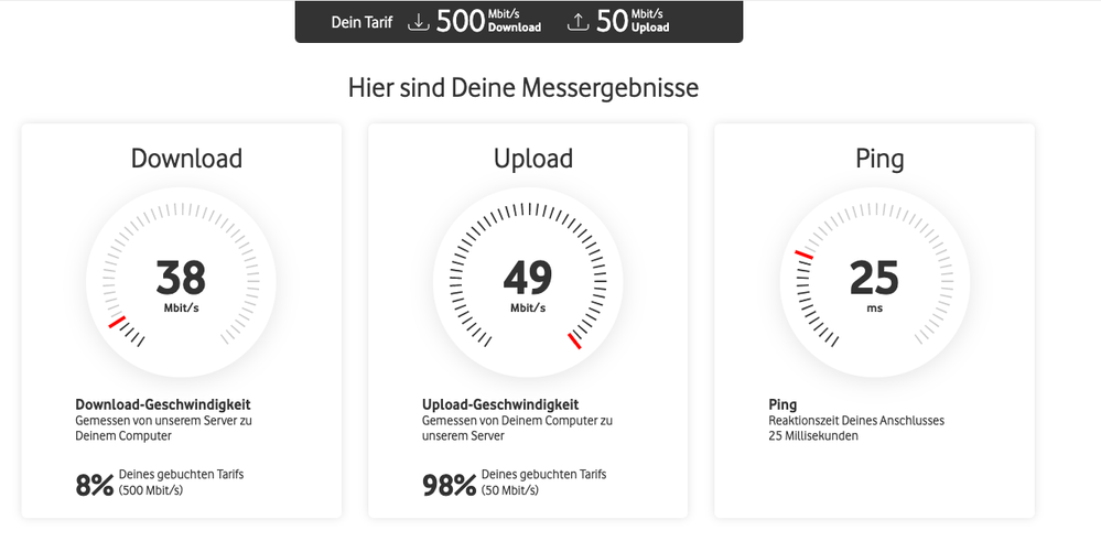

Das merkwürdige ist: Soabld ich einen VPN nutze ( bei mir zum testen mullvad Wireguard) habe ich Speedtest einen Downlaod von fast 400Mbit.
Heißt für mich sobald ich das Vodafone Peering "aushebele" liegt die Leistung an.
Bisher wurden mir immer Techniker geschickt die die Physikalische Leitung prüfen, aber daran scheint es ja nciht zu liegen, wenn ich per VPN die hohe Leistung bekomme.
Anbei ein paar Screenshots:

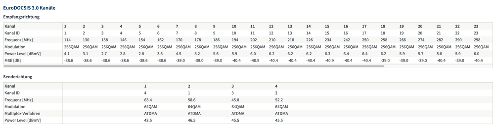

könntest du einen Screenshot der Kabelinformationen posten, Mac-Adresse bitte schwärzen.
Gruss
Methusalem1
ich weiß nicht genau was Du meinst.
Und die Kanäle waren ja im ersten Post drin:
Und hier noch die, die links fehlen:
Oder was meinst Du?

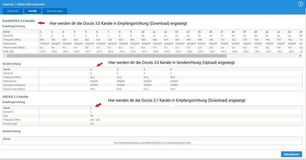

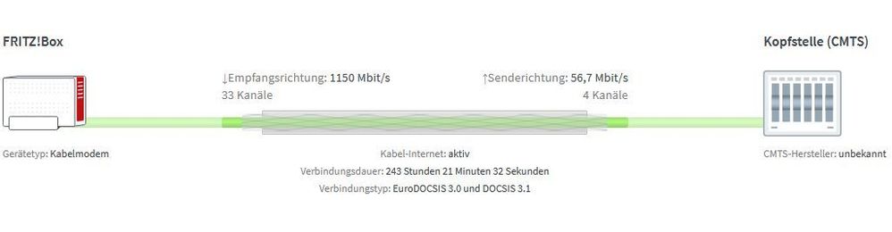

@Lumimac
Hier kann etwas am Anschluss nicht stimmen, es sollten eigentlich 32 Downloadkanäle sein und 1 Docsis 3.1 Kanal außerdem werden die Frequenzen über 600 MHz überhaupt nicht genutzt sieht so aus als wären diese gesperrt.
Normalerweise sollte es in etwa so aussehen:
Warte bitte bis sich ein VF-Mod in deinem Beitrag meldet um deinen Anschluß zu prüfen.
Gruss
Methusalem1

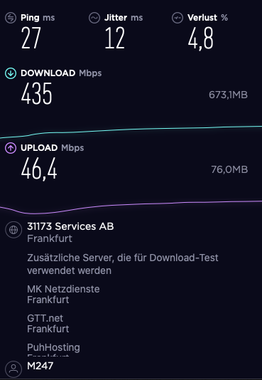

Ich wäre ja begeistert wenn zumindest mla das Problem eingekreist würde.
Bisher kommt mir das wie Rätselraten an der Hotline vor.
Erklärt das auch warum ich per VPN zum Beispiel gerade den vollen Speed bekomme?
So sieht eine Messung aus, wenn cih mich per Mullvad VPN nach Frankfurt verbinde.
Servus,
einen Docsis 3.1 Kanal gab es hier noch nie, das meinte auch der Techniker das das hier nicht freigeschaltet ist.
