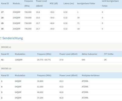

Poste mal ein Screenshot der Signalwerte des Routers. Bitte dazu kein Smartphone verwenden.
Um sich die Signalwerte anzeigen zu lassen, gehe zu Internet - Kabel Informationen -Kanäle
Gruß Kurt
Nun gab es angeblich eine Großstörung, so hat es Vordafone mitgeteilt. Diese wurde gestern (01.04.2025) behoben, und am gestrigen Tag lief auch alles perfekt. Bis heute Mittag, wieder Download-Daten z.t. unter 1 Mbit.
Mir ist aufgefallen, dass es während der Störung eine große Anzahl an nicht behebbaren Fehlern auf Kanal ID 193 gab (lag im 2stelligen Millionenbereich), gestern als alles lief lag die Zahl bei < 10.
Heute Mittag gibt die Zahl wieder in die Höhe ... erneut Ticket bei Vodafone eröffnet ...
Hey,
Signalpegel sehen soweit gut aus, klar hier und da ein paar Fehler, dass ist aber im Rahmen.

Es liegt an dem einen Kanal, dieser hat jetzt fast 20 Mio. nicht korrigierte Fehler nach knapp 6,5 Std. Vor ein paar Tagen war es so dass dieser Kanal nicht vorhanden war, und es gab keine Probleme. Auf einmal tauchte der Kanal wieder auf, und anfangs keine Probleme. Die Probleme treten auf, wenn das Power Level unter 5.1 fällt und MER unter 39.
