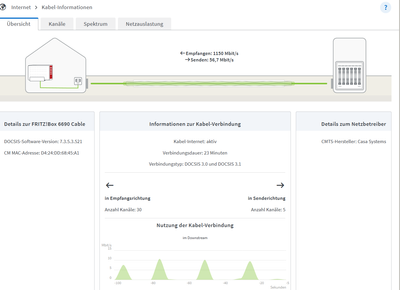

Gelöst! Massiver Jitter & Paketverlust: DOCSIS-Kanäle gestört (hohe uncorrectable errors) -
Hallo zusammen,Mein Anschluss:  Vodafone Cable Max 1000Ich habe massiven Jitter über WLAN UND LAN-Kabel (Beides getestet). Laut FRITZ!Box habe ich auf mehreren DOCSIS 3.0 und 3.1 Kanälen (z.B. Kanal 194 und 3–7) tausende nicht korrigierbare Fehler (u...
