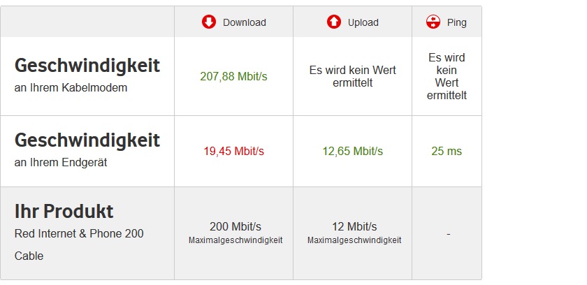

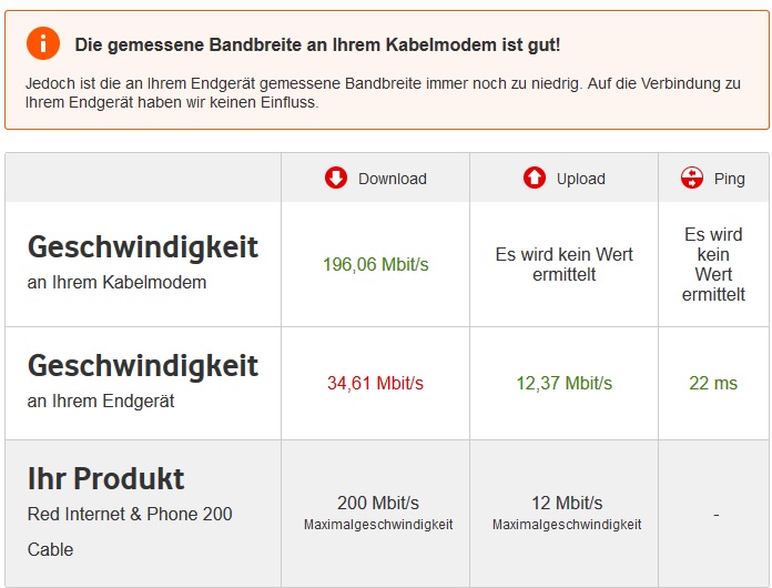

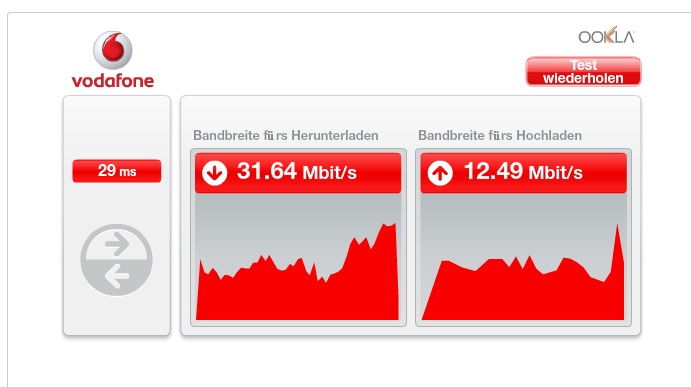

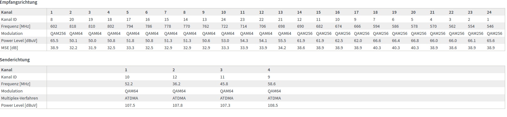

der text im roten im vorletzten bild nehme ich nicht ernst da diese werte auch bei anderen endgeräten die mit kabel angeschlossen sind so ist und sogar manchmal weniger .
alle werte wurden zwischen 10 und 23 uhr an verschiedenen tagen seit donnerstag gemacht.

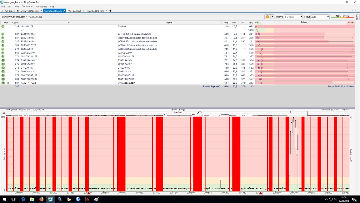

hier nochmal nenpaar screens von gestern abend
gruss
google ipv6
pRo-Marco
Hallo Pieten,
den Anschluss habe ich überprüft, kann aber absolut keine Beeinträchtigungen feststellen. Keine Auslastung, super Pegel und auch keine Schwankungen. Wenn ich mir Deinen zweiten Screenshot anschaue, dann kommt es zur Fritzbox schon zu Packetloss und Highpings jenseits der 1000ms. Wenn Du einen Fehler in Deinem eigenen Netzwerk ausschließen kannst, dann tippe ich auf einen Fehler der Fritzbox. Ist es in Ordnung, wenn ich sie Dir kostenlos austausche?
