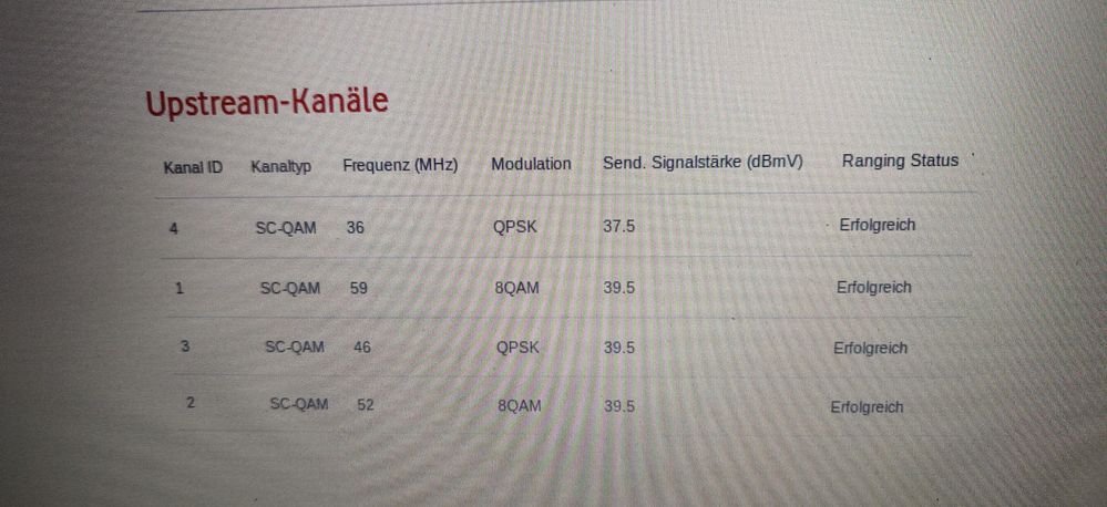

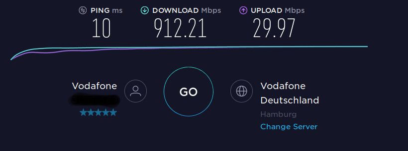

Ich erreiche zu jeder Tageszeit im Upload maximal Werte um 43 Mbit/s.
Der Download geht schon mal bis ~900 Mbit/s hoch. (Rechner per Patchkabel direkt am LAN1 des Arris)
Das Modem zeigt angehängte Werte.
Müsste die Modulation auf den 4 Upstream-Kanälen nicht optimalerweise bei 64QAM liegen und hätte das Auswirkungen auf meine Uploadgeschwindigkeit? Was wäre da optimalerweise erreichbar?

Die Modulation im Upload wechselt ständig im Bereich QPSK-QAM32.
Es geht teilweise bis auf QPSK und 3x QAM8 runter.
Dann fällt die Bandbreite im Upload auch mal auf Werte unter 30Mbit/s.

naja, der Speedtest sieht halt von den Messwerten super aus, trotz der schlechten Modulation, daher meine Nachfrage.

Moin,
was auffällt: die Signalstärke ist jetzt verändert. Die war sonst immer auf 45,5 dBmV und ist auf allen Kanälen nun auf 39,5 dBmV. Der Upload ist damit leider dauerhaft schlechter geworden.
Auch ein Neustart des Arris hat daran nichts geändert.

Er hat mir erklärt, dass mein Anschluss z.Zt. von mehreren Störungen betroffen ist.
Abends kommt es in meinem Segment wohl zu einer erhöhten Auslastung, so dass dabei die Bandbreite deutlich in die Knie geht.
Es kommt dabei auch zu hohen Fehlerraten (bis zu 50%)
Das führt bei einigen Modems bis zum Reboot.
Daran wird gearbeitet und das soll bis zum 07.07. abgeschlossen sein.
Weiterhin gibt es, wie bereits festgestellt Lachender Smiley , einen Rückwegstörer, der für die schwankende Modulation verantwortlich ist.
Das wird jetzt automatisiert bis zum 17.06. beobachtet, um dem Problem näher zu kommen.
