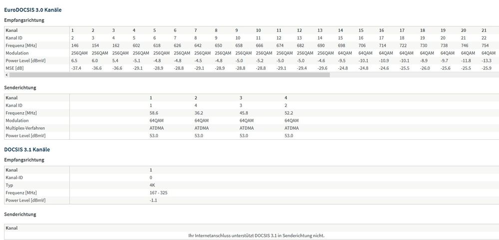

Lade dazu noch einen Screenshot von den Signalwerten hoch. Diese findest Du in der Benutzeroberfläche Deines Kabelrouters über 192.168.0.1 bzw. über 192.168.178.1 bei der Fritzbox.

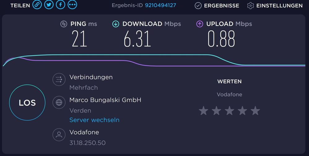

Wenn es mal gut läuft bekomme ich auch 70Mbit Download . Beim Upload siehts noch schlechter aus.
Zudem bricht die Verbindung  alle Nase lang komplett ab und funktioniert erst nach Neustart des Routers wieder. Ich bin über jeden Tip dankbar.

Deine Störung wurde an eine Auslastung am Abend angehangen. Allerdings sagst Du ja, die Störung ist dauerhaft. Das passt dann so nicht zusammen.
Ich habe mir die Leitung mal direkt angeschaut und die Werte passen vorne und hinten nicht. Das sollte sich mal ein  Techniker vor Ort anschauen. Wenn das in Ordnung ist und der Kollege mit Dir an die Anlage kommt, schick mir bitte eine PN mit einer Rufnummer zur Terminvereinbarung.

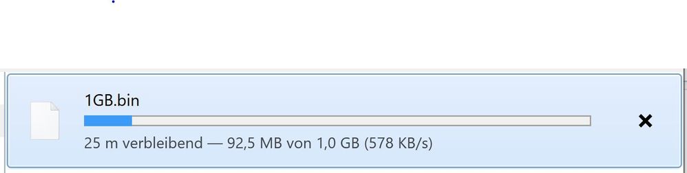

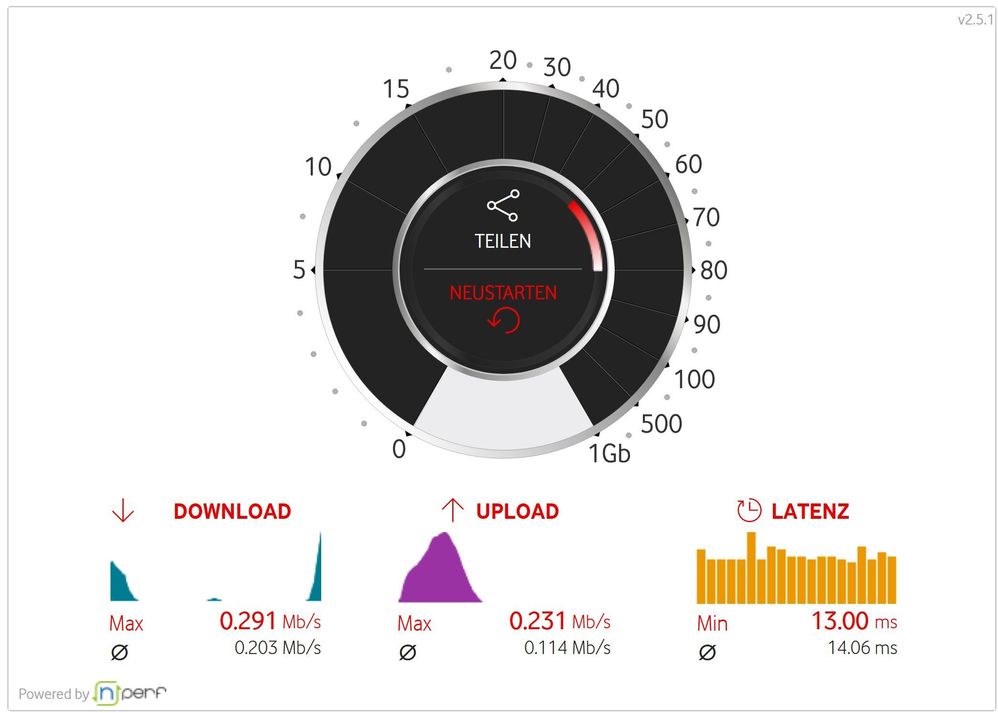

Mittlerweile reicht ein Neustart auch nicht mehr aus - ich muss den Router vom Strom nehmen (manchmal auch zweimal, wenn beim Neustart das erste Lämpchen nur permanent blinkt ). Dannach habe ich dann für eine halbe
bis anderthalb Stunden eine Verbindung mit der oben genannten Bandbreite.
Und so sieht die Ereignisanzeige über den Tag aus wenn ich auf der Arbeit bin. Das ist nur ein kleiner Auszug - zwischendurch wird die Internetverbindung hergestellt und wieder getrennt und wieder hergestellt . . .
