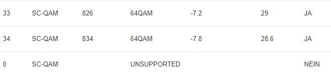

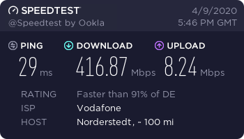

  • Welchen Vertrag hast Du? Vodafone CableMax 1000 (umstellung am 06.04.2020 - davor Red Internet & Phone 100)
  • Welches Modem/ Router nutzt Du? Vodafone TG3442DE
  • Nutzt Du ein Leih-Gerät von uns oder hast Du ein eigenes Gerät? Leih-Gerät (Selben probleme mit eigener FritzBox 6490 Cable)
  • Welcher Fehler tritt auf? Geschwindigkeiten oft zu niedrig (nicht immer), upload sehr schwach (Maximal 15.000) oft packet verlust durch upload probleme
  • Wie ist Dein Endgerät mit dem Modem verbunden? Lan
  • Welchen Browser verwendest Du normalerweise? Google Chrome
  • Welches Betriebssystem hast Du auf Deinem Rechner? Windows 10 64Bit
  • Beginn und Zeitraum der Störung Eigentlich seit ende des jahres (immer wieder kleinere probleme) aber seit märz sehr häufig (upload probleme und packet loss) meistens tagsüber bis spät am abend
  • Lade dazu noch einen Screenshot von den Signalwerten hoch. (befinden sich im anhang)
  • Welche Maßnahmen wurden durch die Störungshotline (erreichbar unter 0800-5266625) durchgeführt? -
  • In welchem Bundesland wohnst Du? Niedersachsen

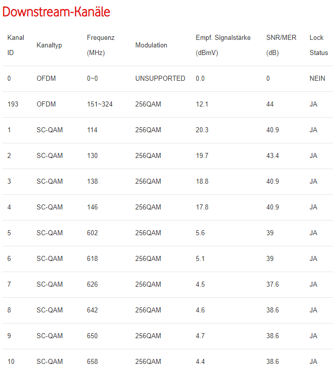

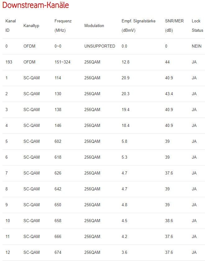

Hallo ShilaTheCat,
es gibt sozusagen 3 Störungen an Deinem Anschluss. 2 davon sind außerhalb. Einmal sind die Downstreams in den Kernzeiten ausgelastet und zum anderen werden gibt es zeitweise eine Störung im Rückkanal. Weiterhin sind einzelne Frequenzen am Modem nicht in Ordnung. Dies muss ein Techniker vor Ort überprüfen. Ist der Zugang zur Hausverteileranlage gegeben und gibt es in Deinem Haushalt einen Covid-19 Vorfall?

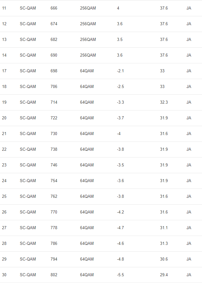

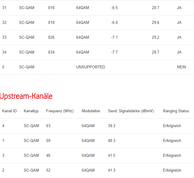

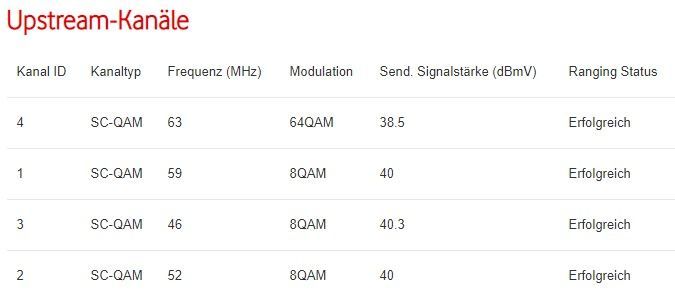

@ShilaTheCat
Hallo ShilaTheCat,
auf den Downloadkanälen 1-4 ist die Signalstärke zu hoch und bei den Uploadkanälen sollte die Modulation bei 4xQam 64 liegen, du kannst jetzt hier auf einen VF-Mod warten oder du meldest eine Störung bei der Technischen Hotline.

Hallo ShilaTheCat,
Gruß Fred
Zugang zur Hausverteileranlage - Ja.
Covid-19 Vorfall - Nein.
