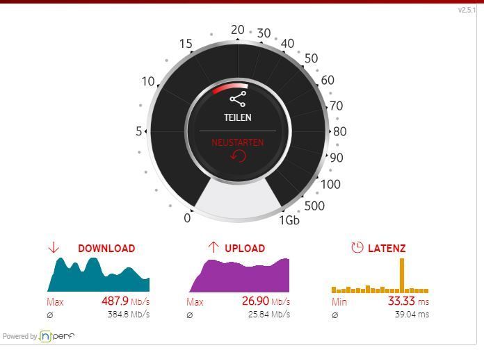

  • Welcher Fehler tritt auf?  => starke Schwankungen im Download, Upload und sehr starke Schwankungen bei der Latenz/Ping besonders bei Online-Gaming!
  • Wie ist Dein Endgerät mit dem Modem verbunden? Lankabel
  • Welchen Browser verwendest Du normalerweise? Chrome
  • Welches Betriebssystem hast Du auf Deinem Rechner? Windows
  • Beginn und Zeitraum der Störung: seit ca. 2 Wochen (Mitte März)
  • Speedtest_310320_2120.JPGSpeedtest_310320_2130.JPGFritzBox_310320_2120.JPGFritzBox_Teil2_310320_2120.JPG

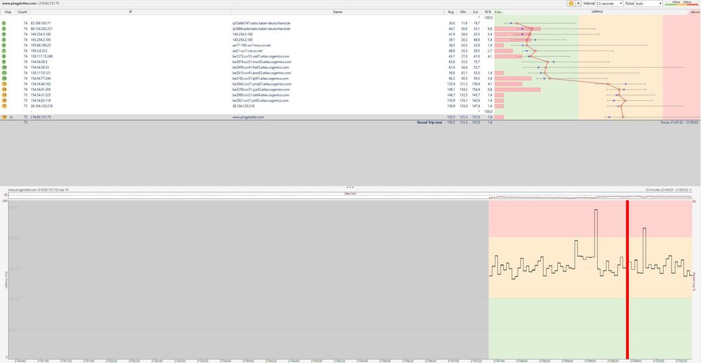

Anbei neue Messungen im Ping Plotter:
PingPoltter_020420_1044_youtube.JPGPingPoltter_020420_1043.JPGPingPoltter_020420_1044_google.JPG
Das Porblem konzentriert sich für mich im wesentlichen auf die Latenz! Ich bitte um Rückmeldung! Homeoffice, Online-Gaming, etc ist damit nicht möglich!
Ich erwarte nun, dass sich ein Moderator um mein Anliegen kümmert! Die Latenzprobleme sind enorm und machen eine Arbeit mit Videokonferenzen unmöglich! Diese Probleme sind erst mit dem Tarifwechsel gekommen!

danke für die Rückmeldung, PN sende ich dir gleich. Leider sind meine Latenzprobleme immer noch vorhanden. Laut PingPlotter habe ich stets sehr hohe Packtverluste und dies merke ich z.B. beim Onlineg-Gaming (sprunghafte Bewegungen, Bildverluste, etc.) bzw. bei Skype bzw. Zoom. Laut Speedtest sind Download und Upload in der Regel in Ordnung, auch der Mittelwert der Latenz ist in der Regel in Ordnung, jedoch habe ich immer Pingsprünge (100-200 ms Bereich). Diese Problem sind erst nach der Umstellung auf den neuen Tarif Cabelmax 1000 mit der neuen Fritbox gekommen. Ich habe bereits die Kabel ausgetauscht und die Fritzbox auf Werkseinstellungen zurückgesetzt. Mit meiner alten Fritbox 6490 hatte ich keine Probleme! Notfalls möchte ich gerne meine alte Fritboxzbox zurück, auch wenn ich dann keine 1000 Mbits als Download bekomme. Ich bitte um schnelle Rückmeldung! Vielen Dank!
