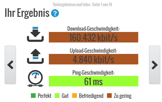

Der upload ist nun auch viel zu gering, was vorher eigentlich sehr gut war, ich komme nicht mehr über 5 MB Upload. Der Techniker der da war meinte das Problem müsste Intern geklärt werden. Der Auftrag wurde aber schon vor einer Woche als Erledigt gekennzeichnet obwohl das Problem weiterhin besteht.
Ich verstehe nicht warum ich ein Problem mit dem Download melde und ich kurz danach  Probleme mit dem Upload wieder habe.
Der Download ist mitlerweile Tagsüber sehr gut (über 450 MB) Abends ab 20 Uhr nur noch 20 MB. Leider ist der Upload den ganzen Tag schlecht.

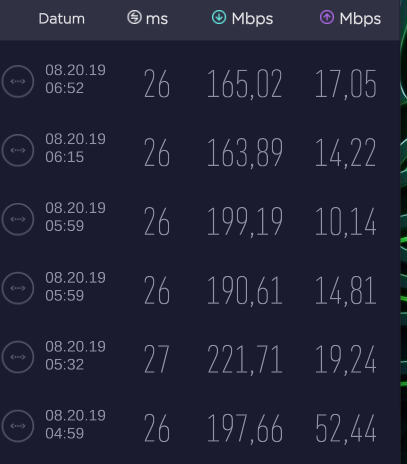

nachdem der Upload am Samstag behoben wurde, und der Upload Samstag und Sonntag Top war, ist jetzt wieder sdas gleiche Problem da. Upload geht wieder nicht über 3 MB. Bis heute 10 Uhr war nochg alles ok.
Ich bin immer nur Abends erreichbar.
Es kann doch nicht sein das ich alle zwei Tage anrufen muss, damit mein upload wieder für 2 Tage normal funktioniert.
15 UHR 20.08.201915 UHR 20.08.2019AB 17 UhrAB 17 Uhr20:25 Uhr20:25 Uhr
Um 15 uhr dachte ich, es sei wieder alles ok. Da muss doch was nicht richtig sein. Um 17:30 wieder alles beim alten. Den ganzen Tag abbrüche. So macht das keinen Spaß und macht die Leitung unbrauchbar.
