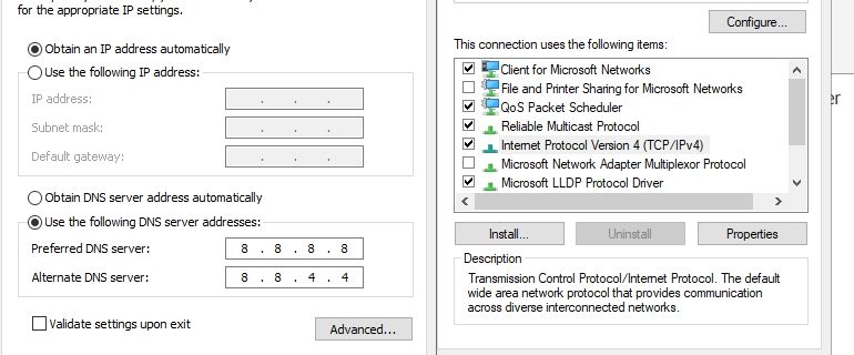

Anscheinend haben die Probleme, wenn ich sehe das ich nicht der einzige bin. Bis das gefixt ist im Netzwerkadapter eine andere DNS eingeben funktioniert als Übergangslösung.
dnsgooglednsgoogle
Ich konnte nichtmal auf diese Seite hier zugreifen bevor ich das geändert habe.
Ich mache es ja gerade über ein VPN. Das funktioniert zumindest im Browser als kleine Lösung ganz gut. Was aber Mist ist, dass man in der installierten Software keine Updates machen kann. Windows Update funktioniert z. B. im Moment auch nicht und im Mietrouter (der Fritzbox) kann man ja keinen anderen DNS-Server eintragen. Ich hoffe, die bekommen das schnellstmöglich gefixt.
Im Router muss das nicht eintragen werden damit es funktioniert (normalerweise schon, aber hierbei recht es im Netzwerkadapter aus) . Nur temporär im Netzwerkadapter reicht aus(windows und antivirus update gehen dann) . Aber ja, die sollten das definitiv schnell in den Griff bekommen.

Hab`s jetzt mal in Netzwerkadapter geändert, will das aber nicht für alle Geräte machen. Gerade war ein Freund da. Die haben die gleichen Probleme. Naja. Da muss Vodafone nacharbeiten. Es könnte so einfach sein, wenn man das im Router einmal einstellen könnte und fertig. Aber das ist ja nicht gewollt von Vodafone einen anderen DNS-Server. Zumindest mit den Google- und Cloudflare DNS-Servern sind die ganzen IP-Sperren von Vodafone aufgehoben 😄

habe dasselbe Problem ebenfalls. Danke für die DNS-Einstellungen. Diese haben erstmal funktioniert. Wäre gut wenn einer hier posten könnte wann es wieder geht, so dass ich diese Einstellung wieder rausmachen kann.

habe dasselbe Problem hier (Kaufbeuren / Allgäu). Mit den geänderten DNS-Einstellungen funktioniert es jetzt, vielen Dank dafür! Den Kundendienst von Vodafone versuche ich seit zwei Stunden vergeblich telefonisch zu erreichen, ich bin deswegen gerade ziemlich stinkig...

Ja, mit der DNS-Einstellung 1.1.1.1 oder 8.8.8.8 funktioniert es. Und die Server von Google sind auch sehr schnell. Im prinzip kann man diese auch lassen, wenn man sie einmal eingestellt hat. So umgeht man auch alle IP-Sperren, die Vodafone eingerichtet hat oder in Zukunft noch einrichten wird (auf richterliche Anordnung). Nicht, dass man solche Seite ansurft, aber es ist halt Zensur - Punkt, auch wenn andere etwas anders sagen.
