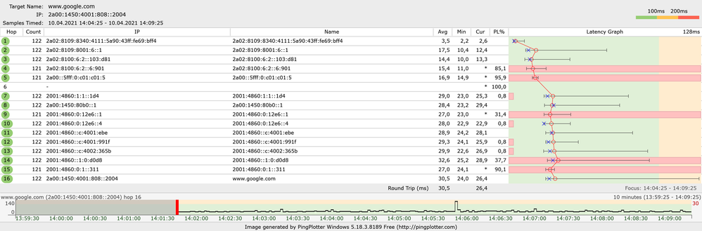

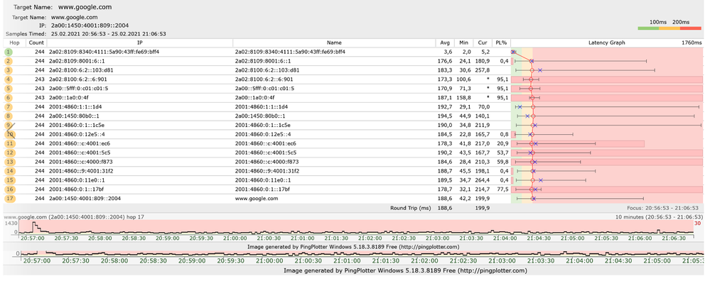

  • Geschwindigkeit oft gering, hoher Packetloss+Pingspitzen. Videomeetings kaum möglich. Zusätzlich: Täglich mehrfach Komplettausfälle des Routers mit Restart (mind. 10 Minuten).
  • Per LAN verbunden
  • Google Chrome als Standardbrowser
  • Windows 10 Pro als Betriebssystem
  • Beginn der Probleme seit Mitte Februar, Pingplotter Screenshots vom 25.02.21 sowie 10.04.21. .
  • Es wurden schon mehrere Störungstickets ausgelöst und entweder automatisch geschlossen ohne Bearbeitung bzw. ein Technikertermin wurde geplant und nicht ausgeführt.
  • Pingplotter 10.04.21Pingplotter 10.04.21Pingplotter 25.02.21Pingplotter 25.02.21Router Downstream 10.04.21Router Downstream 10.04.21Router Upstream+Signale 10.04.21Router Upstream+Signale 10.04.21

Hallo Yannik55,
in Deinem Bereich gibt es 2 Probleme. Zum einen ist die Auslastung im Upstream zu hoch und bewirkt eben das eingeschränkte Verhalten und zum anderen gibt es zeitweise Störungen in dem Upstream-Segment. Leider gibt es noch keine Planung, um den Bereich zu entlasten.
Wir haben ein Ticket erstellt damit Du über Statusänderungen informiert wirst. Selbstverständlich kannst Du dies auch als Grundlage für außerordentliche Kündigung verwenden. Nach einer schnellen Lösung schaut dies nicht aus. Tut mir leid.
Gruß Fred
