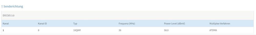

und zwar habe ich die FritzBox 6490 Cable und mir ist jetzt schon seit einiger Zeit aufgefallen, dass die Fehler in die "Höhe" schießen. Anfangs hatte ich viel Probleme mit dem Download. 100er Leitung, erhalten teilweise zwischen 20-60. Die nicht behebbaren Fehler sind dermaßen in die Höhe geschossen, sodass ich innerhalb 24 Stunden mehrere Millionen nicht behebbare Fehler hatte. Nach Rücksprache mit der Störungsabteilung hieß es, ich bekomme ein neues Koaxialkabel zugeschickt. Sieh an, nach Tausch funktionierte erstmal alles, 0 nicht behebbare Fehler, Upload und Download im normalen Bereich. Das ganze allerdings nur wenige Tage. Seit 2 Wochen ca. habe ich mitbekommen, dass die nicht behebbaren Fehler wieder hochgehen. Vor dem Tausch der Kabels nur auf 5 Kanälen, jetzt allerdings auf allen Kanälen. Da ich keine 2 Bilder hochladen kann, habe ich die Bilder online zur Verfügung gestellt. Vielleicht kann sich das mal einer anschauen, auch gerade wegen den Pegelwerten. Ich danke euch schonmal herzlichst.

Hallo L1on,
steht Dir nur ein Upstream zur Verfügung? Wie sieht es nach einem Routerneustart aus? Ergänze bitte auch noch die Angaben aus dem Beitrag Alles rund um Störungsmeldungen.

Hi Claudia,
Ja, mir steht nur 1 Upstream zur Verfügung. Auch nach einem Neustart ist nur der eine Upstream vorhanden.

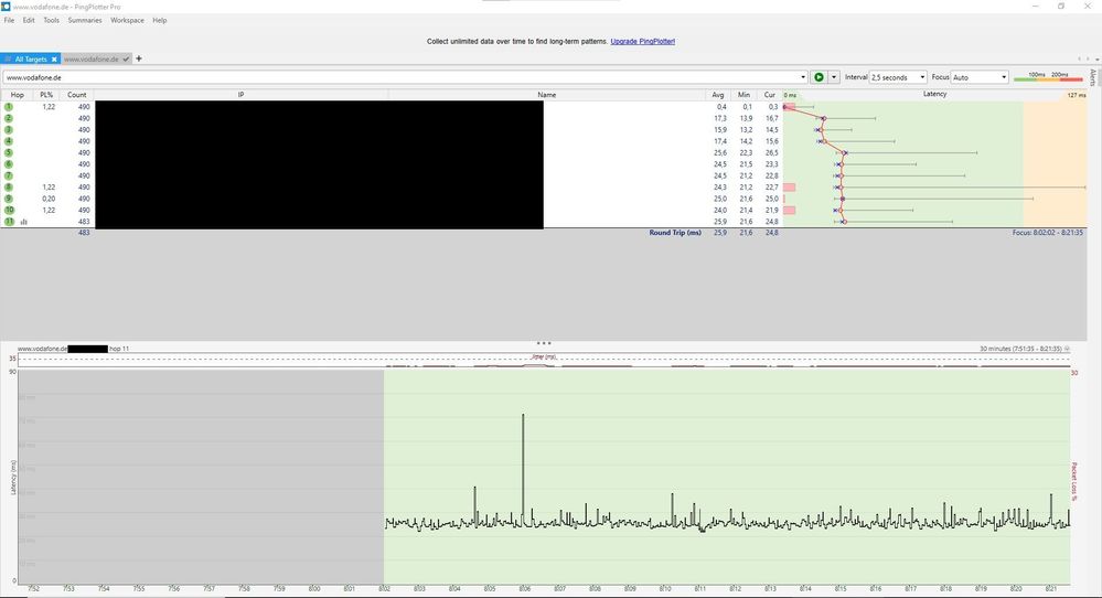

ich habe eine PingPlottermessung mit www.vodafone.de für 30 Minuten druchgeführt. Das Bild ist im Anhang.

Hallo L1on,
bei dem Anschluss existiert nur ein Upstream und dies sollten eigentlich 4 sein.
Das sollte sich dann mal ein Techniker vor Ort anschauen. Wäre dazu die Hausanlage zugänglich?

Beim nächsten Test vom Pingplotter bitte auf einen Intervall von 2,5 Sekunden stellen. 🙂

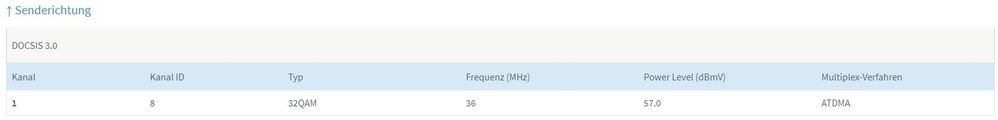

Ich habe dann nochmal eine PingPlottermessung mit einem Intervall von 2,5 Sekunden durchgeführt. Weiterhin habe ich nochmal aktualisierte Pegelwerte gescreenshoted nach Routerneustart.

Hallo L1on,
den Technikerauftrag habe ich erstellt und Du wirst noch wegen dem Termin kontaktiert. Da das Signal im Upstream trotzdem nicht korrekt ist.
Beim Pingplotter sieht man aber gut, was der Intervall ausmacht. Da waren 0,5 Sekunden einfach zu niedrig.

Das Signal im Upstream ist noch schlechter geworden, im Gegensatz zu gestern.
Sollte es aber nicht trotzdem funktionieren, dass wenn man bei PingPlotter den Intervall auf 0,5 Sekunden stellt. Ich mein, es sind halt dann mehr "Anfragen", die schneller bearbeitet werden müssen. Sollte doch eigentlich kein Problem sein oder?

Die schnellere Abfrage bedeutet für manchen Server schon ein "Angriffsmodus". Daher werden die Pakete nicht beantwortet.
