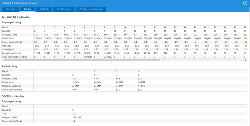

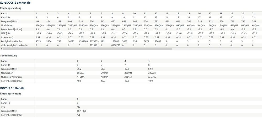

  • Seit 26.04.2020 habe ich nun erneut meine Fritzbox angeklemmt. Das Fehlerbild besteht aus unzähligen nichtkorrigierbaren Fehlern (auf vereinzelten Downstream Kanälen), zig korrigierenbare Fehler auf einer vielzahl von Kanälen, T3-Timeouts und Lost MDD Timeout, Kanälen außer Toleranz und wechselnder Modulation im Upstream sowie seit 27.04 auch "RNG-RSP CCAP Commanded Power in Excess of 6 dB Below the Value Corresponding to the Top of the DRW". Hier vom 26.04.2020:

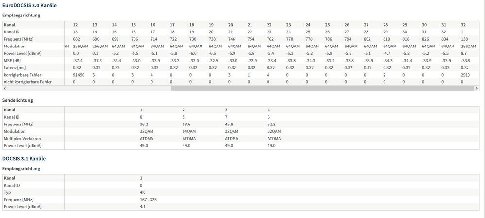

  • Hier vom 27.04.2020 (es hat sich zum Vortag nochmals einiges anders eingepegelt).
