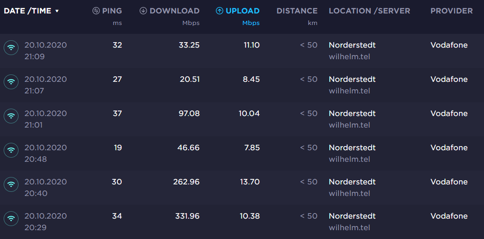

ich habe vor geraumer Zeit schon einmal hier im Forum über das Problem geschrieben. Es war 2-3 Mal ein Techniker vor Ort und hat alles eingestellt und jedes Mal die FritzBox ausgetauscht. Es ist mir klar das Abends nicht die volle Leistung zur Verfügung steht da es der Kabelanschluss nicht anders hergibt. Aber bei einem Vodafone Business CableMax 1000 für knapp 65,- EUR im Monat kann ich m.E. Abends mehr erwarten als das hier, oder?
Wie gesagt, fast jeden Abend "nach Feierabend". Ich bitte um Prüfung und Behebung ohne wieder sinnlos die Techniker rauszuschicken die lediglich die FritzBox austauschen, dann funktioniert alles 1-2 Tage und dann ist wieder der alte Zustand präsent. Vielen Dank im Voraus.

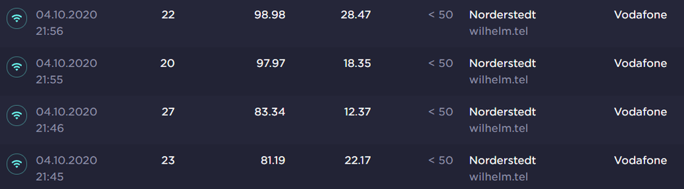

Edit: Vielleicht hilft es ja weiter, hier ein anderes Datum aber ähnlich Uhrzeit:Speedtest_0410.PNG

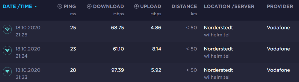

Update mit sichtbarem Geschwindigkeitsrückgang:
Wäre nett wenn sich ein Moderator/Mitarbeiter das Ganze einmal anschauen könnte. Vielen Dank im Voraus.

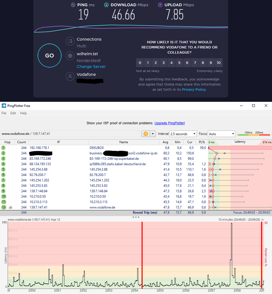

bis auf eine etwas zu hohe Last auf den Upstreams ist alles in Ordnung. Kannst Du bitte am Abend einen Pingplotter laufen lassen, damit ich sehen kann wo´s hängen bleibt?

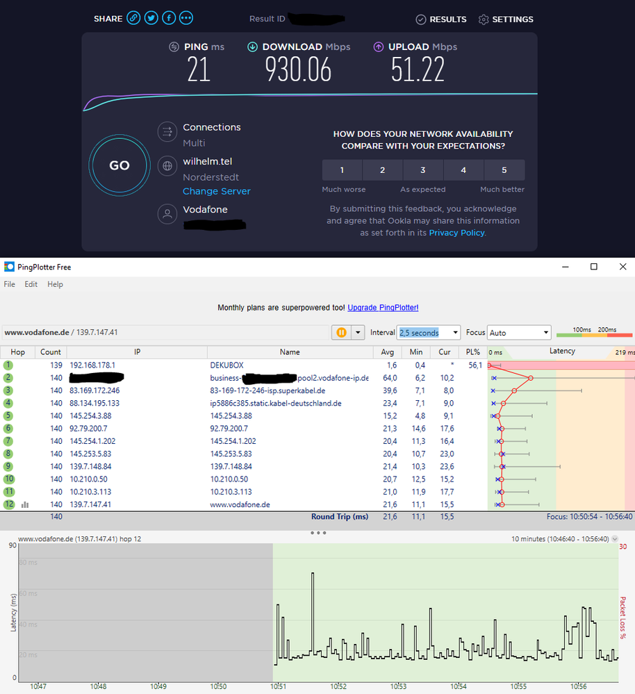

Einmal kurz zum Verständnis... Hier ist eine aktuelle Messung (vor ein paar Minuten). Wie zu sehen ist, ist hier soweit alles gut, obwohl Pingplotter mir >55% PL anzeigt. Hab ich irgendwo was falsch eingestellt oder wo kann der Paketverlust herkommen? Der PC ist direkt, mit einem Cat6 Kabel, an der FritzBox angeschlossen.
Hab mit Pingplotter keine Erfahrung und bevor ich was falsch eingestellt habe, wollte ich noch einmal kurz nachgefragt haben. Vielen Dank für die Rückmeldung im Voraus.
Paketverlust hat man nur wenn es am zielserver ist.
Das Modem kann div Pakete nicht beantworten daher der loss
Alles klar, vielen Dank für die Aufklärung. Wieder etwas dazugelernt.

Update für @Wallace (die Pingplotter Datei kommt per PN):
Speedtest:
Test.PNGAlter Thread:
