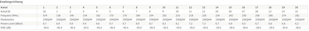

Kannst Du bitte mal die Kanalwerte aus der Fritzbox mitteilen? Ist dann auch leichter für einen Moderator, wenn er hier vorbeischaut, einen eventuellen Fehler zusehen.
IT ist mein Hobby - Nichts ist mir fremd.
Da bin ich allerdings raus. Diese Werte sagen mir nichts.
Die Werte sehen auf den ersten Blick vollkommen in Ordnung aus. Ich denke, deshalb wird das Ticket auch immer geschlossen.
