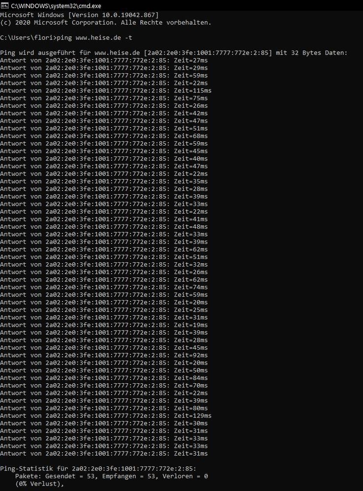

Ganze Abbrüche habe ich eher selten. Es sind Pingschwankungen, mal mehr mal weniger. Auf dem Screenshot sieht man wie es sich meistens tagsüber dauerhaft verhält, der Ping steigt alle paar Sekunden hoch und ist nicht konstant, auch wenn ich andere performante Ziele anpinge.
