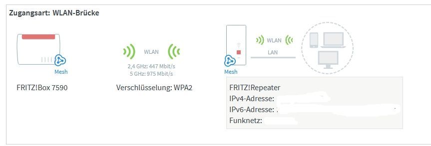

Jetzt noch zum Repeater - der ist per WLAN mit der Fritzbox verbunden und dann per LAN-Kabel am PC. Habe folgende Werte am PC gemessen:
DOWN: 35 (von 1000)
UP: 40 (von 50)
PING: 13
DAS wiederum finde ich SEHR wenig...
Demzufolge hat sich mit der Fritzbox eigentlich nichts geändert gegenüber vorher...
Zum Schluss noch eine Info aus der Fritzbox, die mich auch etwas verwundert:
Übertragungsrate Fritzbox 7590 an Fritz WLAN Repeater 1750E:
2.4 GHz: 117 Mbit/S
5 GHz: 65 Mbit/s
Wieso überträgt die Box nur "so wenig" an den Repeater und warum ist es im 2,4er Netz mehr als im 5er?

Da aber die 5GHz Rate von der Fritzbox zum Repeater auch so gering war, liegt es ggf. am Kanal?!
Was kann ich denn ändern, damit ich zumindest beim Repeater bessere raten erziele? kann ja nicht sein, dass ich beim WLAN über 15 Meter trotz Repeater am PC nur 40 von 1000 erreiche?
