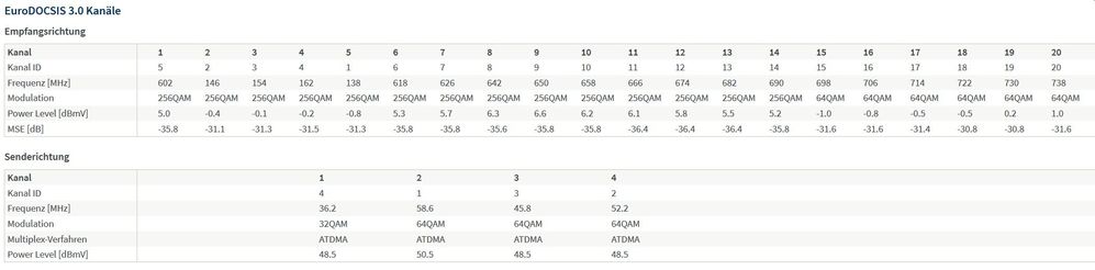

Vielleicht erbarmt sich jemand und kann mal die nachstehenden Screenshots daraufhin prüfen, ob diese auffällig erscheinen. Ich vermute, dass die notorischen Paketloss-Angaben nicht normal sind, auch wenn die Prozentwerte im niedrigen einstelligen Bereich undramatisch erscheinen - ? Seltsam finde ich auch, dass im Screenshot von den Kanälen nur 4 Upstream-Kanäle gezeigt werden. MIt den anderen Werten kann ich dagegen recht wenig anfangen. Teilweise werden neben den Paketverlusten auch noch hohe "Burst"-Werte ausgewiesen (untenstehend ohne Abb.)..

Danke noch einmal. Das bestätigt mich darin, dass mein Anschluss nicht richtig konfiguriert / eingepegelt / was-auch-immer ist. Mein Bauchgefühl sagt mir, dass Du Recht hast mit Deiner Einschätzung, dass nicht die 4 DOCIS-Werte schuld sind, obwohl diese Deiner Liste zufolge schon eine behebungsbedürftige Störung darstellen.
Ich vermute, dass der Fehler an anderer Stelle liegt, weil den Sprachübertragungsprotokollen zufolge die Übertragung downstream völlig fehlerfrei ist, Paketverluste werden ausschließlich upstream ausgewiesen. Zumindest wenn ich das Diagramm richtig interpretiere.

richtig ist, dass bei Deinem Modem einige Up- und Downstreampegel nicht ideal sind. Da Dein Modem in der näheren Umgebung das einzige mit Signalproblemen ist, tausche bitte zunächst das Koaxialkabel aus. In dem Zuge kannst Du auch gleich den Werksreset mit den händischen Einstellungen durchführen.
