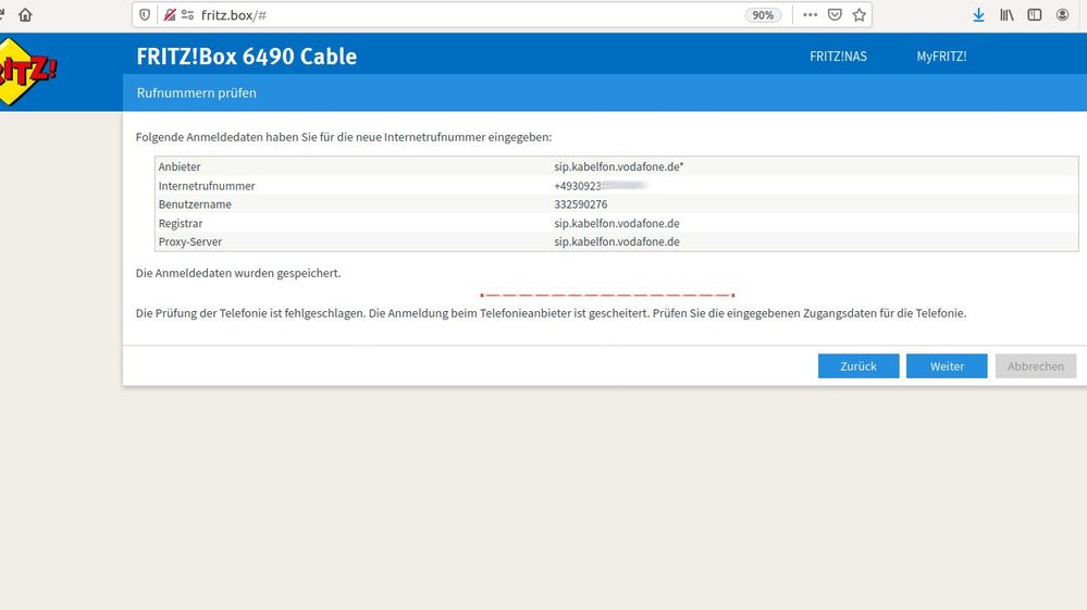

Ja Aktivirungscode :). Die Firmware ist die 7.12 und die "Erweiterte Ansicht" habe ich eingeschaltet.
Danke für die Anleitung. Habe schon gestern versucht, war mir aber nicht sicher. Die Zugangsdaten habe ich bei "Mein Vodafone" unter "Zugangsdaten für Dein eigenes Endgerät" gefunden. Gerade nach deiner Anleitung versucht, aber hat leider nicht funktioniert

Und hier noch ein Screenshot der fehlgeschlagene Prüfung.
SIP Daten findet man hier:
generiere mal ein neues SIP Passwort, die Einstellungen sind 100%ig richtig
Hi,
noch als Tipp: Nach Neugenerierung der SIP-Zugangsdaten kann es eine Weile (max. 1 Stunde) dauern, bis dies dann vom VF KD System akzeptiert werden 😉
Grüße
GigaZuhause 250 Kabel mit Technicolor TC4400-EU/Arris TM3402B
iki2
Ach danke. Ich glaube, ich habe jetzt den Fehler endeckt. Kommt das SIP-Passwort in den Spalt "Kennwort"? Ich habe als "Kennwort" mein Login Passwort verwendet. Hatte einfach als Gedanken... "Benutzername" "Kennwort"... Login Daten Smiley (fröhlich)
Ich werde jezt eine Stunde warten und mich melden, ob es funktioniert hat.
ja da kommt es hin 😉
Gruß Robert
iki2
Das Telefon funktioniert jetzt.
Hatte erstmal nicht funktioniert (obwohl ich jetzt alles richtig eingegeben habe). Habe dann die Hotline angerufen und man sagte mir, dass das Problem an der noch nicht freigeschalteten Nummer lag (hatte aber zuvor, für 1-2 Wochen, die Vodafone EasyBox benutzt und es lief alles).
Fritzbox raus, EasyBox rein. Gewartet bis die Verbindung hergestellt wurde und das Telefon getestet. Dann wieder die Fritzbox angeschlossen und alles super.
Das Menü "Update" gibt es immernoch nicht, aber hauptsache es funktioniert alles.
Vielen Dank an alle.
