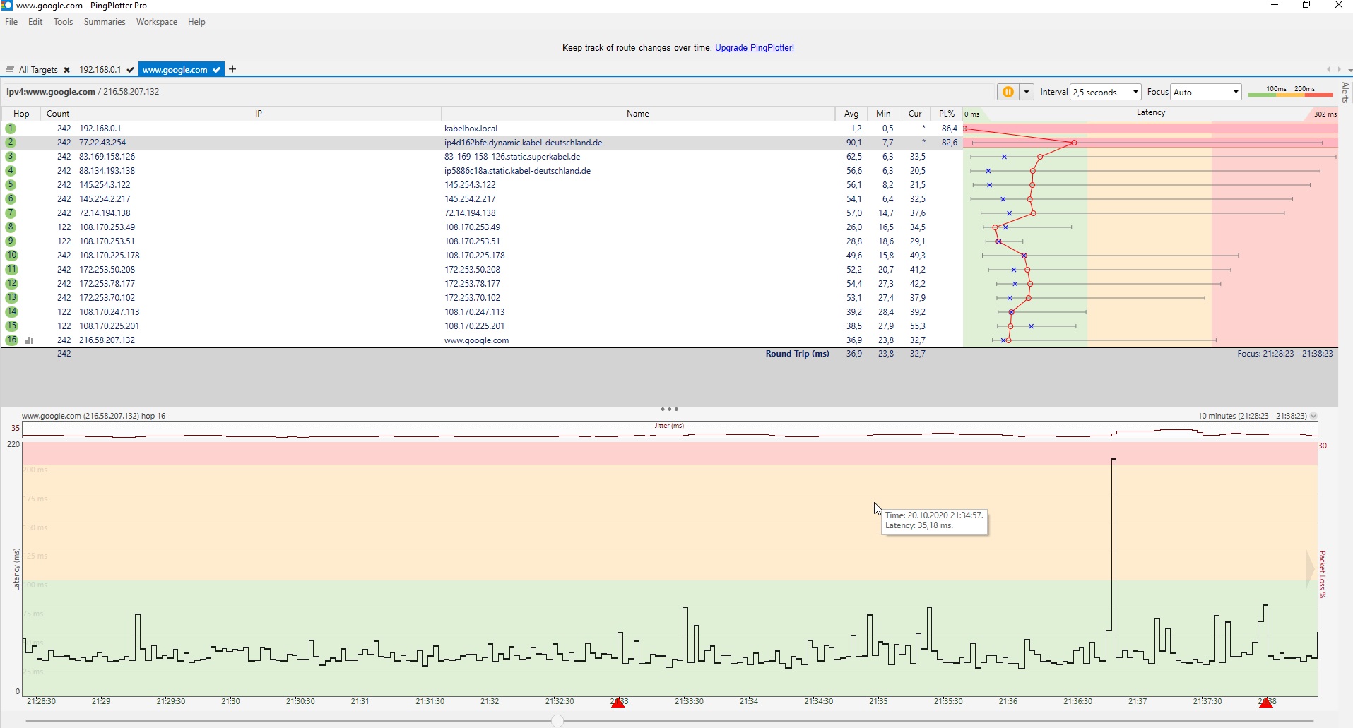

seit über 6 Monaten plagt mich nun bereits ein vielen von uns bekanntes Problem, nämlich schwankender Ping.
Ich hab die Red Internet & Phone 1000 Cable und eine Vodafone Station von Arris. Davor hatte ich die von Technicolor, da sah die Problematik ähnlich aus. Auch mit einer FRITZ!Box wurde bereits getestet, da sehen die werte ähnlich aus. Mein Ping springt spordisch im Sekundentakt zwischen 30ms und 80ms herum, gerne auch mal über 200ms hoch. Dies führt des öfteren zu Verbindungsabbrüchen und natürlich unausstehlichem rubberbanding/lags in Onlinespielen.
Dazu sollte evtl. gesagt werden, dass ich bereits seit langem eine IPv4 Adresse habe.
Beim anpingen der eigenen Box kommen stets Werte von ~1ms raus, ohne Packet Loss.
Beim Anpingen von google oder heise allerdings Paket Loss von ca. 80% beim 1. und 2. Hop.
Habe den Plotter jetzt nur kurz laufen lassen, so sieht es allerdings IMMER aus, wobei dies noch ein relativ wenig fluktuierender Graph ist, sonst springt das ganze noch deutlich stärker herum.

Darüber hinaus interessiert mich, ob meine Pingplotterwerte normal aussehen und ob der hohe Packetloss an Hop 1 und 2 ebenfalls normal sind.

Im Anhang ein Screenshot der gewünschten Messung. Werte sind natürlich gut, so wie auch bei all meinen anderen Tests. Da wird allerdings auch nur eine Momentaufnahme des Pings gemacht und die Spikes werden nicht berücksichtigt.
Wärst du allerdings so nett auf meine vorherigen Fragen einzugehen?
-Packetloss von ca 80% an Hop 1&2 normal?
-Spikes von 25 auf 80 oder auch 200+ ebenfalls normal?
-Weshalb fluktuiert mein Ping um das Zehnfache stärker, als die Cable 200 eines Kollegen?
am 21.10.2020 17:44
Dazu hier im Anhang nochmal aktuelle Pingplotterergebnisse. Keine 20 Minuten am Netz gibt es wieder Spikes und Packet loss.
