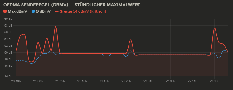

Ich hab extreme Ping Spikes und Upload Probleme. Im schlimmsten Fall fällt auch das Internet komplett ab.

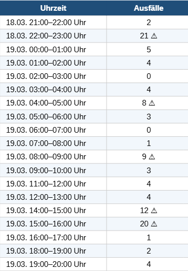

Anschließend hab ich vom 19.03 - 20.03 mal das Skript erweitert damit ich auch die Signalstärken der Upstream Kanäle des Routers miterfasse (ca. jede Minute):
Dabei kam ich auf ca. 640 Ausfälle , mit einem durchschnitts Ping von 26,8ms, mit einem Maximum von 517ms.
Außerdem hab ich einen Totalausfall von ca. 07:30 bis 10:00 gemessen.

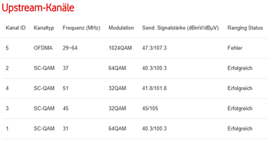

Interessant ist jedoch der Upstream, der OFDMA Wert hatte einen Normalwert von ~49 dBmV, der in der Nacht immer weiter gestiegen ist, ab ca. 5:00 erreichte er 54-57 dBmV und auf dem Höhepunkt des Totalausfalls auf 70 dBmV.
Im Moment zeigt der OFDMA Upstream ebenfalls einen Fehler beim Ranging Status:

Hat jemand schonmal ähnliche Werte gesehen die über die Lange Zeit immer wieder auftauchen?
Falls ein Mitarbeiter hier mitließt, ich hab alle Logdaten zur Verfügung und kann die auch teilen.

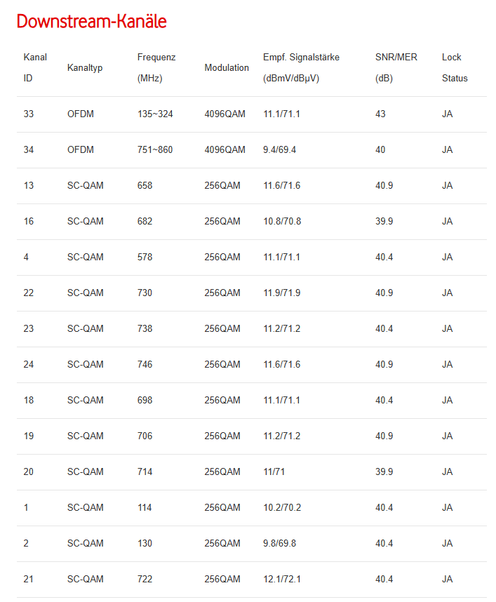

Poste bitte die gesamten Signalpegel.
Prinzipiell, dein Upstream ist nicht ganz sauber, aber das ist alles im Rahmen.

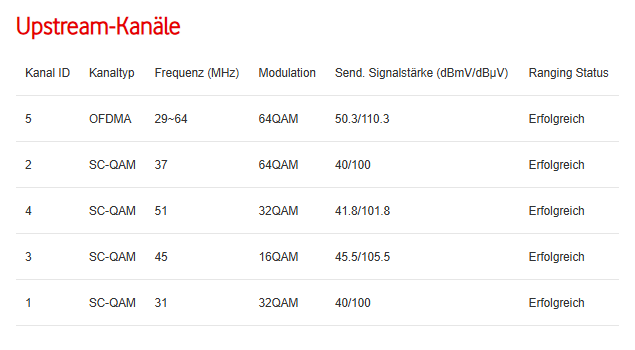

Hier wären gerade alle Kanäle im Moment
GYild

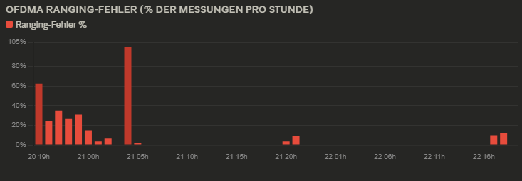

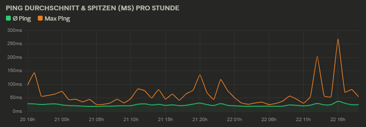

Ich hab noch mein Skript mal ein wenig überarbeitet und auf alle Inhalte vom Upload Pegel gestellt. Über Freitag bis jetzt sind mir jetzt auch ein paar Werte aufgefallen: OFDMA Pegel Spitze 57.8 dBmV (Normalwert ~47 dBmV), 464 Ranging-Fehler (14.6%), Alle SC-QAM Modulationswechsel auf 16QAM/8QAM
