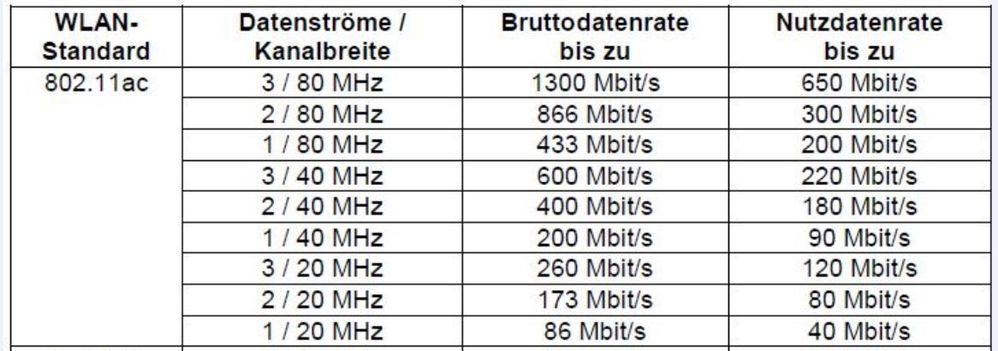

@RobertP: Bitte um Mitteilung, ob bei mir ein Denkfehler.
@Ruven1 bekommt von Vodafone 200 Mbit/s Download.
Für den WLAN-Standard ac gilt:
Über WLAN kann dann mit 200 Mbit/s Datenrate maximal 90 Mbit/s Nutzdatenrate (Download) erreicht werden. Wegen der Halbierung sollte @Ruven1 mit WLAN 5 GHz nach dem Repeater maximal
45 Mbit/s Download erreichen können.
am 05.08.2020 17:19
@silberstein du hast da tatsächlich einen Denkfehler. Die in der Tabelle als Bruttodatenrate bezeichneter Datendurchsatz ist nicht die beim TS anliegende Geschwindigkeit sondern die über den AC Standard theoretisch maximal erreichbare Geschwindigkeit.
So gesehen ist bei einem 200 Mbit/s Anschluss noch Luft nach oben, da mit entsprechender Hardware eine Nutzdatenrate von bis zu 650 Mbit/s möglich wären.
Gruß Robert
am 05.08.2020 18:49
@Robert: danke dir, verstehe es aber nicht.
Die in der Tabelle angegebenen Bruttodatenraten sind die maximalen Datenraten, die die jeweilige WLAN-Hardware verarbeiten kann.
Die WLAN-Hardware mit Standard 802.11ac, die 1 Antenne und Kanalbreite 40 MHz verwendet kann mit maximal 200 Mbit/s arbeiten. Da Vodafone nicht mehr als, 200 Mbit/s liefert, kann maximal 90 Mbit/s Nutzdatenrate erreicht werden.
Eine andere WLAN-Hardware z.B. mit 3 Antennen und Kanalbreite 80 MHz zu verwenden hilft nicht. Die kann aus einer maxinalen Datenrate von 1300 Mbit/s eine Nutzdatenrate von 640 Mbit/s erreichen. Aber Vodafone liefert nur 200 Mbit/s und die Nutzdatenrate verringert sich entsprechend, etwa um die Hälfte.
