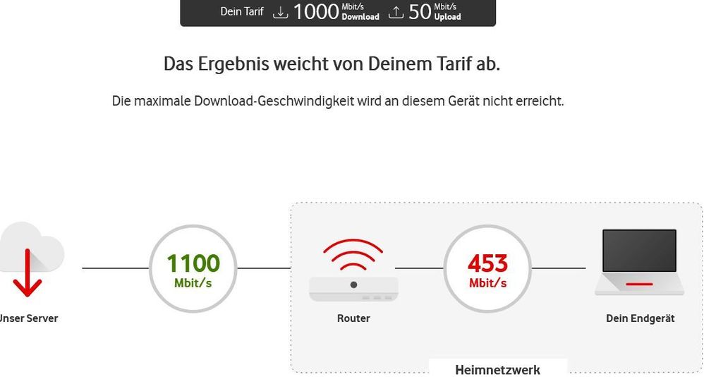

wir haben nun hier in BW CableMax 1000 frisch bekommen, jedoch nur mit einer Leistung zwischen 30-50%.
Hat jemand ein paar Tipps wie wir die volle oder zumindest annähernd volle Leistung kriegen können?
Wir haben die Vodafone Station Wifi 6 mit dem beigelegten 4m Koaxial Kabel angeschlossen und ein Cat6 Lankabel mit 30m an den Rechner (mit Z270-Gaming K3 also 1GB fähig) angeschlossen. Würde es helfen ein kürzeres Koaxial Kabel zu kaufen und mit dem Original Kabel zu tauschen?
Laut Telefonsupport sollte es erst bei 5m Leistungsverlust geben.
Und/Oder könnte es mit einer Fritzbox besser funktionieren?

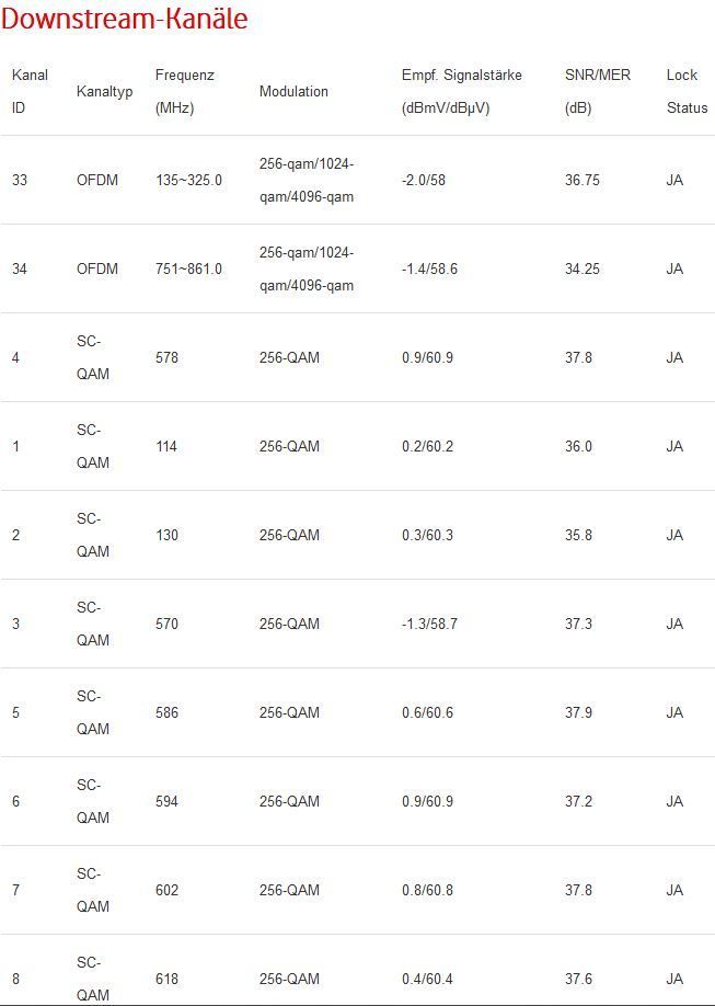

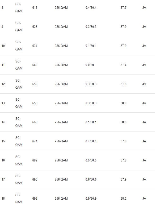

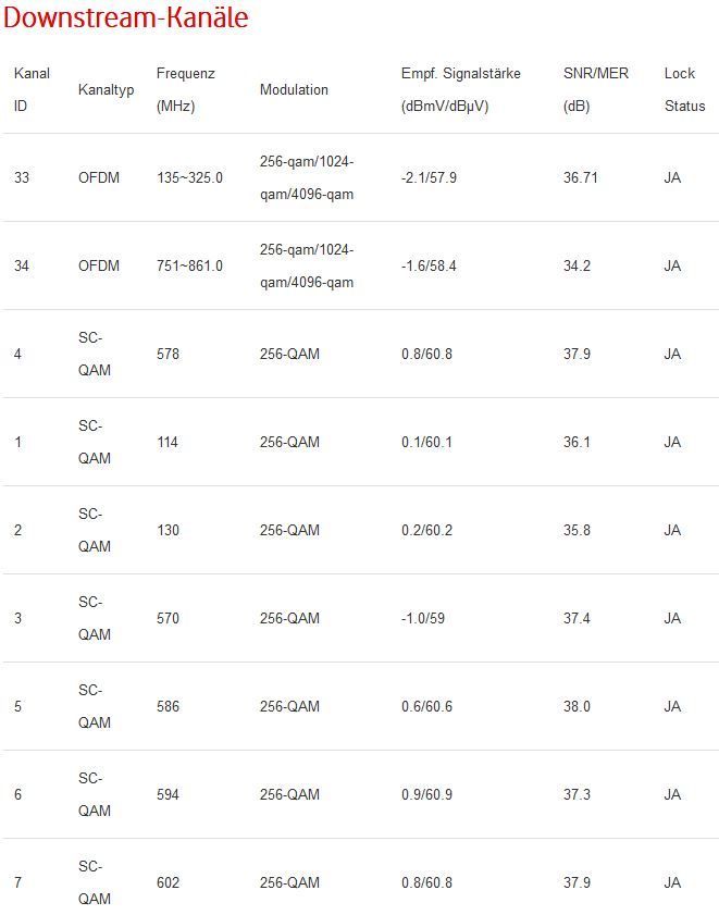

Hier ein paar Infos aus der Station:1.JPG2.JPG3.JPG4.JPG

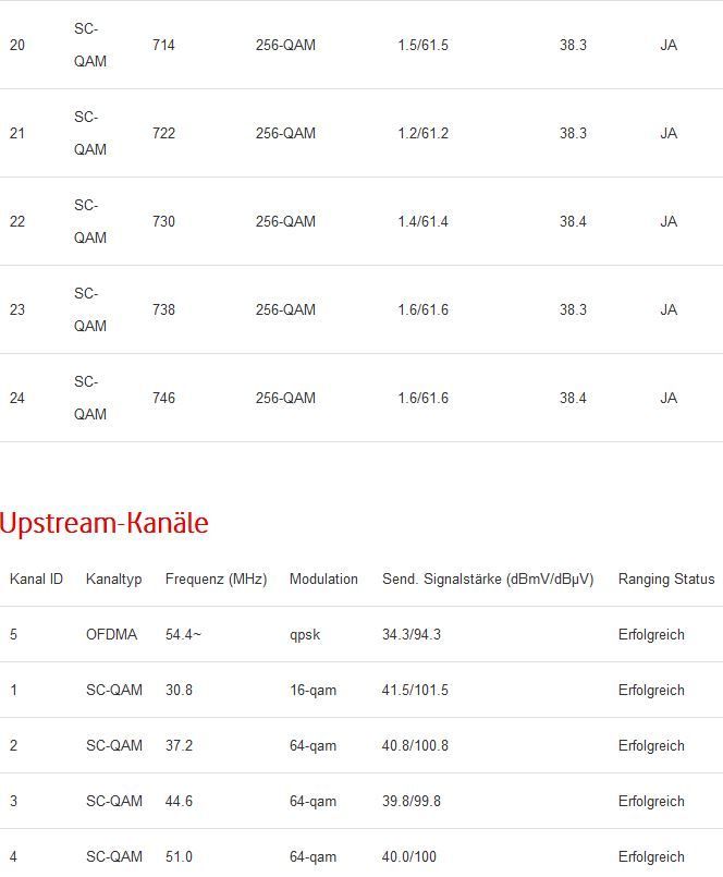

Der Rückweg hat immer noch ein Problem. Sieht man ja am QPSK des DOCIS 3.1 Rückkanals. Und ein anderer US-Kanal läuft ja auch nur auf QAM16.

Bei dir gibt es ein Problem im Rückweg. Das würde ich mal der Störhotline melden.
Gruß Kurt

Die Störung wurde laut Ticket behoben und siehe da, laut etlichen Speedtests ist es insgesamt etwas schneller geworden. Der Download geht nicht mehr unter 40 % und der Upload nicht mehr unter 50 %.
Ist das Problem mit dem Rückweg nun behoben worden oder könnte man da noch weiter feilen?
MfG A.C.R.
Gruß Kurt
