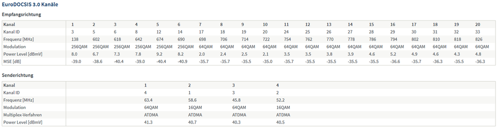

Leider habe ich derzeit Probleme mit dem Internet und wollte deshalb mal meine Kanäle von Experten hier analysieren lassen, ob sie in Ordnung sind.
Falls benötigt, kann ich auch noch genauer beschreiben, welche Probleme ich habe.
Vielen Dank schon mal vorab!

Hallo heyhovoda,
deine Signalpegel sind soweit in Ordnung, die Modulation im Upload schwächelt etwas, könntest du die Verkabelung zwischen FB und Antennendose auf festen und richtigen Sitz überprüfen.
Wo genau liegt dein Problem in der Down oder Uploadgeschwindigkeit, oder ist es etwas anderes?
Welches Fritz!Os ist auf deiner FB installiert?
