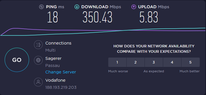

Bis vor 2 Wochen keine Probleme. Neuerdings sagt meine Box ich habe volle Leitung siehe Foto
Problem an der ganzen sache ist aber jenes der DL ist meist unter 10Mbps Upload schwankt zwischen 12-18 Mbps
kurzzeitig habe ich solche "Spitzen" Ergebnisse:
Ich frage mich woran das liegen könnte... lief jetzt ein Jahr einwandfrei. Vor ein paar Tagen dachte ich mir okay ich Resette die Kiste und zack hatte ich aufeinmal 260-380 Mbps im DL am nächsten Tag habe ich wieder festgestellt Pustekuchen ist wieder wie davor als YT Videos bufferten.... Fritzbox hat aktuellste Updates etc alles im Grünen bereich by the way.

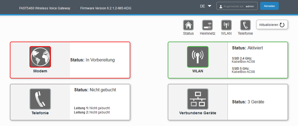

sieht bei der VF box "FAST5460" deutlich besser aus würde ich mal sagen der Upload ist nur nicht so das gelbe vom ei. ich versteh das nicht das die AVM box da mucksen macht

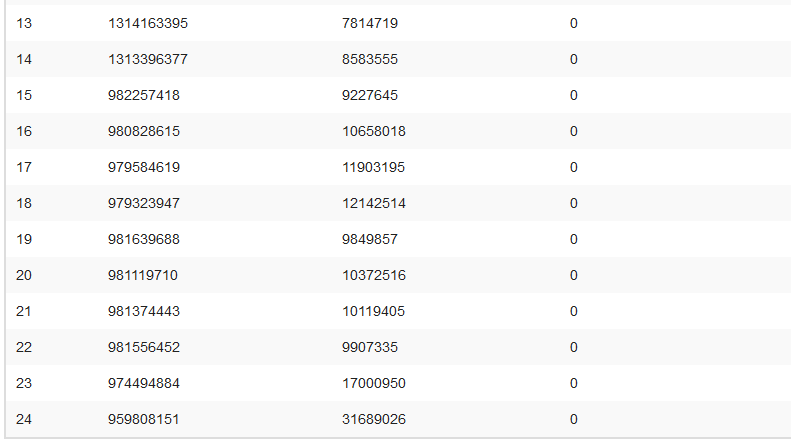

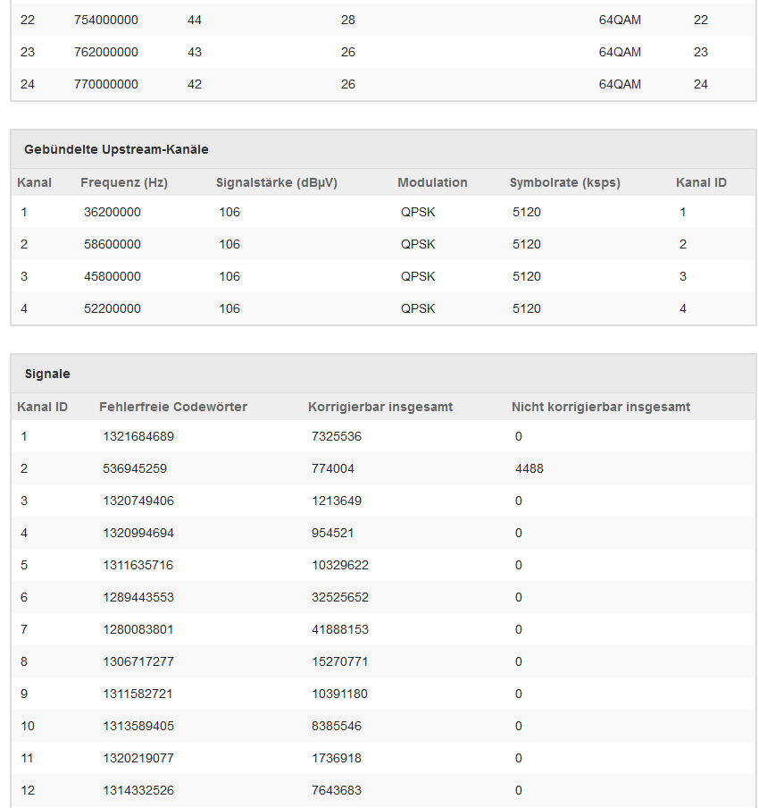

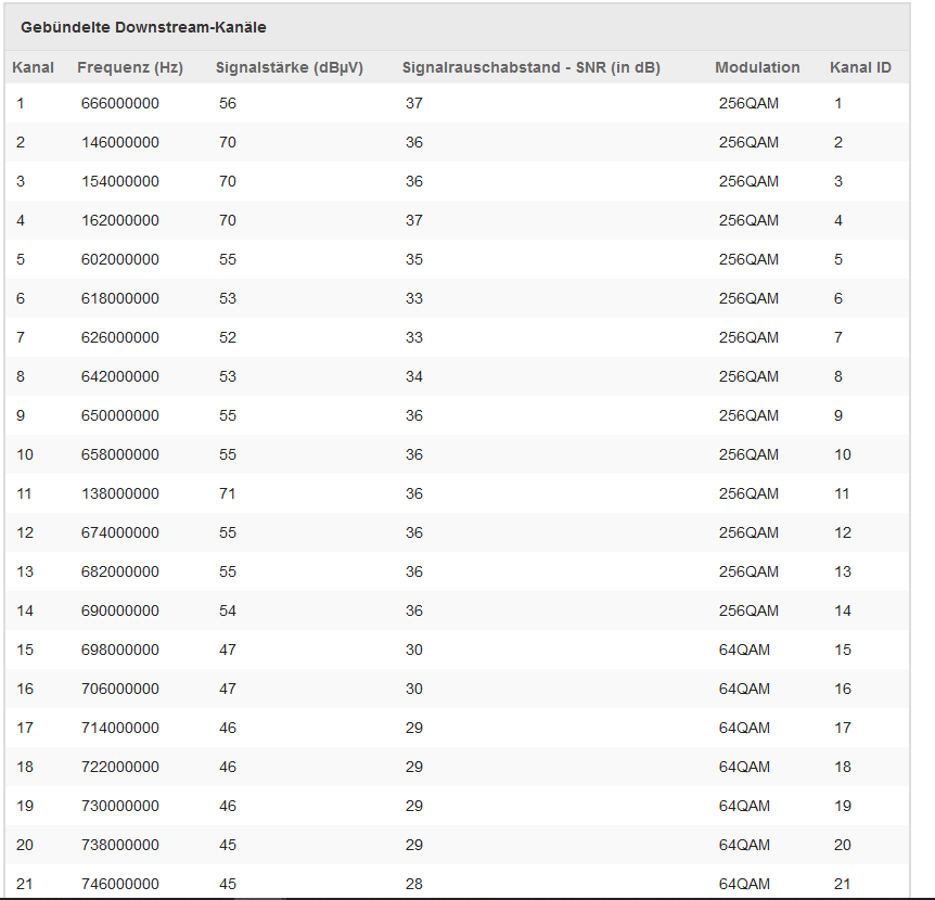

Eins vorweg du hast einen Sagemcom als Leihgerät, der Rückweg ist bei dir komplett gestört, eigentlich sollte die Modulation bei 4xQAM 64 liegen und auch einige deiner Downloadkanäle sind teilweise grenzwertig
(siehe Anhang).

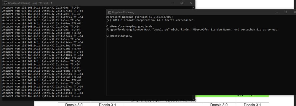

so 2 Stunden nach Restart des Routers. geht wieder nichts. Webinterface nicht erreichbar. Ping geht durch DNS Auflösung nein. => Kein Internet
Siehe hier rechts der versuch DNS aufzulösen links der Pingcheck zum Router der springt zwischen 1ms bis spitze 900ms hin und her(nicht auf screen erkenntlich, hab ich zwischen drin beobachtet davor)

Bei einer Modulation von 4xQPSK bei den Uploadkanälen kann das ganze nicht funktionieren, warte bitte bis sich einer der Moderatoren meldet, hier wird ein Technikereinsatz notwendig sein.

an dem Rückwegstörer wird bereits gearbeitet und wegen den miserablen Downstreampegeln würde ich Dir gerne einen Techniker vor Ort schicken. Bist Du mit einem Technikereinsatz einverstanden und kannst Du für den Zugang zur Hausanlage sorgen?
