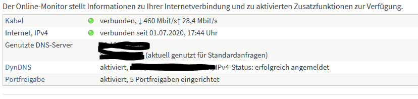

Bis vor 2 Wochen keine Probleme. Neuerdings sagt meine Box ich habe volle Leitung siehe Foto

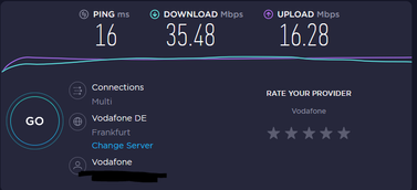

Problem an der ganzen sache ist aber jenes der DL ist meist unter 10Mbps Upload schwankt zwischen 12-18 Mbps
kurzzeitig habe ich solche "Spitzen" Ergebnisse:
Ich frage mich woran das liegen könnte... lief jetzt ein Jahr einwandfrei. Vor ein paar Tagen dachte ich mir okay ich Resette die Kiste und zack hatte ich aufeinmal 260-380 Mbps im DL am nächsten Tag habe ich wieder festgestellt Pustekuchen ist wieder wie davor als YT Videos bufferten.... Fritzbox hat aktuellste Updates etc alles im Grünen bereich by the way.

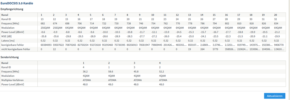

Poste mal bitte einen Screenshot der Signalpegel von der Fritzbox.
Internet -> Kabel-Informationen -> Registerkarte "Kanäle"
Alle Empfangs- und Sendekanäle.
Hast du die Einbrüche denn auch wenn das Leihgerät von Vodafone angeschlossen ist ?

Da ist etwas ganz und gar nicht in Ordnung bei dir und das du mit diesen Werten keine stabile Internetverbindung herstellen kannst ist kein Wunder. Das wird sich wohl ein Techniker mal anschauen müssen.
Bitte schließe das Leihgerät an und warte bis sich ein Moderator/in hier im Thread melden wird, die haben die Möglichkeit deine Leitung zu prüfen und gegebenenfalls können die auch einen Techniker beauftragen.
Mit deiner eigenen Fritzbox bekommst du leider keinen Support.
Das Leihgerät muß dann auch bis zur vollständigen Entstörung angeschlossen bleiben.

das Problem wird sein das der Hitron nur 8 Downloadkanäle nutzt, die FB 6490 aber 20 Downloadkanäle, daher ist es gut möglich das der Hitron die volle Leistung zur Verfügung stellt, am besten du postest auch die Signalpegel von diesem einmal.

Poste mal die Pegel der VF Station.
