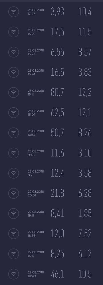

Hallo! Seit acht Wochen funktioniert mein Router nicht richtig. Das Gerät wurde bereits mehrmals neu gestartet, die Internetgeschwindigkeit beträgt dennoch nur noch 9-12 mb/s. Ich benötige schnelle Internernetverbundung auch geschäftlich, daher habe ich einen Tarif für 200 mb/s gebucht. Die aktuelle Leistung reicht jedoch nicht annähernd aus.

lass das Hitron tauschen, Fehler ist VF bekannt!

die Modemwerte sind vollkommen im Keller. Wurde vor 8 Wochen etwas an der Verkabelung verändert? Bei den Nachbarn im Haus passt es. Schaut für mich nicht nach einem WLAN-Problem aus. Per LAN kommt sicher auch nicht mehr rein. Wurde dies getestet?

Ihre Behauptung, bei den Nachbarn würde alle funktionieren, hilft mir an der Stelle nicht weiter. Was hat das überhaupt mit meinem WLAN zu tun?
Es wurden alle Anschlüsse, alle Einstellungen an den Endgeräten überprüft und dennoch beträgt die Geschwindigkeit zwischen 9 und 12 mb/sek. Es hilft auch kein Neustart mehr.

wenn beim Nachbar die Pegel ok sind bei dir nicht, kann es an der Hausverkabelung liegen, kann dein Dosenaufsatz, oder deine MMD defekt sein, oder dein Koaxkabel zum Moden, oder ein wackel Kontakt!
Poste mal die Signalpegel, und jedes andere Wlan stört dein eigenes!
Wieviel Mbit haste über Lan, Wlan Speedtest ist nicht aussage kräftig

Ich nutze nur WLAN.
Nach Neustart hält die Geschwindigkeit kurz und fällt dann rasant ab.
