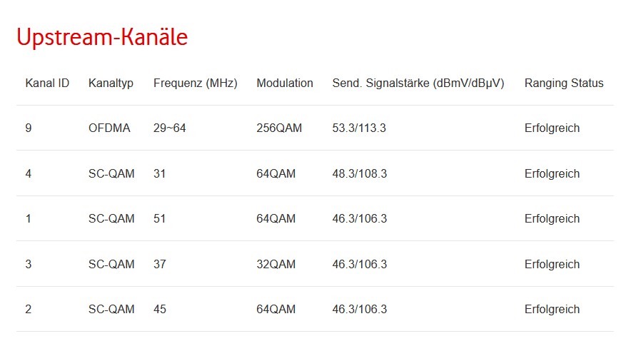

  • Lade dazu noch einen Screenshot von den Signalwerten hoch.
    • Siehe Anlage
