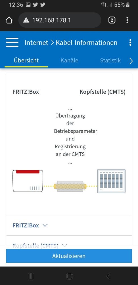

Frage 1
Ist es normal das bei Docsis 3.1/3.0 keine Synchronisierung statt findet, wenn die fritzbox startet ?
Frage 2
Würde gern die richtige Start Frequenz für meine Region Mecklenburg-Vorpommern/Ribnitz-Damgarten 18311 in Erfahrung bringen ?

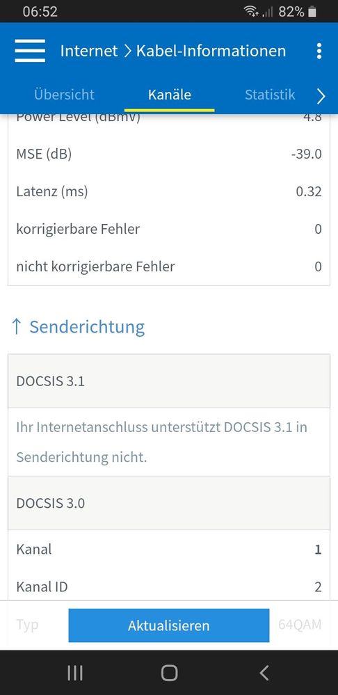

am 15.03.2022 15:37
@Wallace Ja die Probleme sind aktuell immer noch.
Docsis 3.1 fehlt immer noch im upstream. Ping lags sowie upload ist immer noch schlecht.

17.03.2022 06:56 - bearbeitet 17.03.2022 06:59
@Martin59 muss meine Aussage zurückziehen!
Docsis 3.1 ist wieder weg also wieder wie vorher das dass Problem noch besteht.
Keine Ahnung woran es liegt oder was da macht aber es zerrt echt an den Nerven.
Gestern über Tag war es kurz da und lief alles super, jetzt ist wieder wie vorher😫
