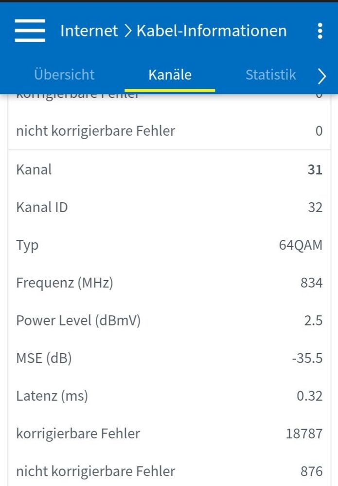

dann poste mal die Siganlpegel:
Internet > Kabel-Inormationen > Kanäle
Das sind die aktuellen Werte
Bilddateien angehängt
Hatte schon ab und an mal verschiedene Probleme gehabt und jedes Mal als Vodafone meine Leitung geprüft hat wurden diverse Timeout Fehler festgestellt. Bin mir sicher das heute immer noch so ist wenn Vodafone prüft.
Bin mir ziemlich sicher, das mehrere T-Fehler sind aber speziell von dem Fehler Timeout T3
(Ranging Request Retries Exhausted)
betroffen bin.

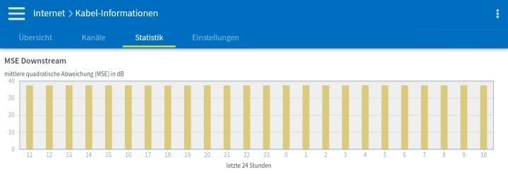

Hallo @Waschbär87 ,
von den Werten her ist alles im grünen Bereich, da gibt es nichts zu meckern.

Ja das waren sie auch stets aber Vodafone hat immer festgestellt das Timeout Fehler sind.
Der Hintergrund warum denke das vom T3 Timeout betroffen bin ist folgender.

"Die Werte sind im grünen Bereich"
Dennoch, passiert das von gestern zu heute auf einigen Frequenzen.
Normal ist das definitv nicht nach 12std. laufzeit.
Und wie gesagt die Start Frequenz ist mit 288 auch nicht korrekt.
