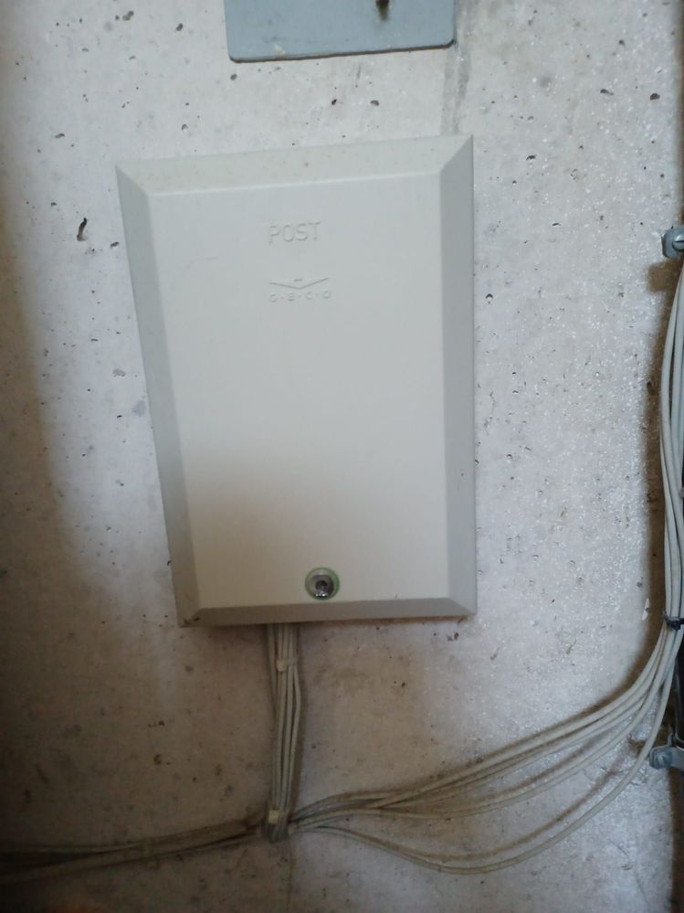

Eine Frage zum HÜB.
Der letzte Techniker der hier war, ist nicht am HÜB dran gewesen. Da laut seiner Aussage nicht ran darf und es wohl auch DSL sei. Obwohl ich ein paar mal sagte das es dort drin ist, bestand er stur darauf das es nicht so ist.
Habe mehrmals bei meiner Vermietung und Hausmeister nachgefragt, erkundigt wo sich der HÜB befindet und die sagen auch, das es dort in dem Kasten sei. Die haben damals, die vorhanden Kästen der telekom genommen und die Technik darin verbaut. Zu sehen auch an den neuen Kabeln, die damals gelegt wurden und in den Kasten rein verlaufen.
Was soll ich machen, wenn beim nächsten Techniker Einsatz wieder so ist ?
Es ist ja wichtig das dort ran muss aber wenn so stur bleibt wie letzte was dann?!

Ich würde eventuell nochmal Fotos hier posten wollen wegen dem Hüp, eventuell könnt ihr noch was zu sagen oder ausmachen wo der sitzen könnte. Wäre das okay ?

Nochmal anbei ein Bild vom Kasten. Könnte der HÜP dort drin sein ?
Habe mich nochmal beim Hausmeister erkundigt und er sagt auch das dort drin sein muss.
