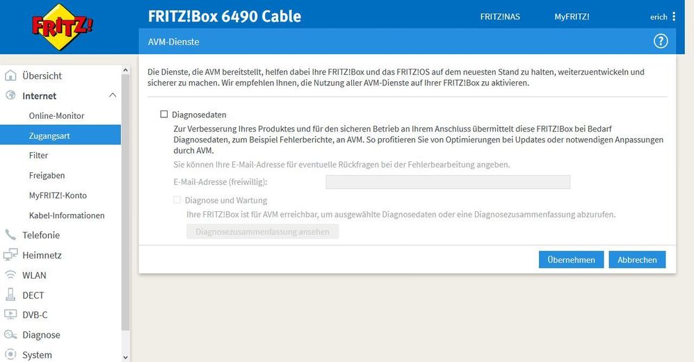

Hier zur Info ein Bildschirmfoto von meiner bisherigen 6490 mit Firmware 07.12 (der letzte Stand) und klar lesbar links DVB-C.
Mit dieser Firmware lief DVB-C bei mir z. B. in Verbindung mit dem VLC oder dem DVB-Viewer einwandfrei.
