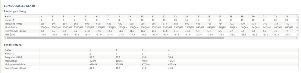

poste einmal die Signalpegel als Screenshot: http://fritz.box
Internet anklicken > Kabelinformationen > Kanäle: Sende und Empfangsrichtung diese Werte.

Hier sind die Werte.

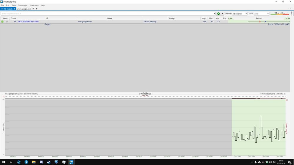

Pegel sehen gut aus, man Mal einen Pingplotter zum Spieleserver Posten und parallel zu Google.
Abfragerate bitte auf 2,5 Sekunden.

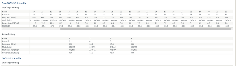

Hab nochmal Fotos gemacht, gerade eben war es wieder kurz so. Wie gesagt, immer nur eine Minute oder so..
Auf jeden Fall hab ich dann starken Paketverlust, laut Rocket League Netzwerk Diagnose Anzeige.

Der Upstream ist HF seitig nicht in Ordnung, denke da muss ein Techniker vor Ort sich die Sache einmal anschauen.
