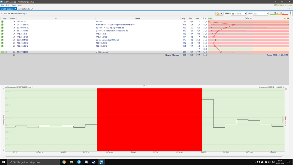

ich hab manchmal Verbindungsabrüche seit dem ich die FritzBox 6591 Cable habe.
Das äußert sich so:
Ich flieg aus dem Spiel (zum Beispiel BF5), weil die Verbindung unterbrochen ist. Ich höre dann auch kurz nichts mehr auf Voice-over-IP wie zum Beispiel Discord. Das ist dann ca 5 Sekunden so, dann habe ich wieder Verbindung.
Das passiert auch bei anderen Geräten in dem Moment. Übrigens über Kabel angeschlossen.
Eben ist es wieder passiert, interessanterweise war in dem Moment auch ein Telefonat über Festnetz am laufen (DECT-Telefon). Dort konnte man dann auch ca. 5 Sekunden nur den anderen hören, aber nicht umgekehrt. Danach ging es wieder, sprich das Telefonat wurde nicht ganz getrennt oder so.
In Ereignis-Protokoll von der Fritzbox steht nichts, also auch kein IP-Wechsel oder so.
Gibt es einen Bug in der Software der FritzBox?

so eben war das Internet nicht nur 20 Sekunden weg, sondern mindestens eine Minute oder noch länger. Gleicher Ablauf wie immer.

Hi janfelixvs,
ich habe den Auftrag soeben wieder an die Techniker geschickt.
Der Rückweg selber sieht jetzt gut aus, da sind keine Fehler mehr ersichtlich.
Jetzt hast Du allerdings am Modem eine Fehlerrate von ca. 50%. Dies muss siich nochmal jemand vor Ort anschauen.
Viele Grüße, Martin

Der Techniker kam am 1. Juli mittags vorbei. Er hat nochmal die MultiMediaBox getauscht, und auch den Vertärker neu eingestellt. Er meinte die Box wäre nicht richtig verbunden gewesen, daher die Ausfälle. Zudem wäre "vorher vieles rot gewesen, jetzt ist aber alles grün". Das hörte ich nicht das erste Mal.

Gibt es aber noch. Gab mehrere seit dem. Gerade eben erst wieder Mitten im Telefonat, gleiches Verhalten wie immer, nichts besser. Kein Stück:

Der nette Mann war schon mal da und konnte sich auch erinnern. Er hat dann beim Verstärker nochmals gemessen, diesmal viel länger. Er meinte er sieht eine Störfrequenz, die nicht dauerhaft da ist, aber sehr wahrscheinlich mein Problem erklärt.
Er meinte das käme nicht aus dem Haus, sondern von der Straße. Er hat es direkt weitergegeben an die Kollegen. Es sollte zwischen 4-14 Tagen dauern bis jemand kommt, der die Straße an der Stelle aufmacht und das defekte Teil tauschen würde.
Das Ticket war seit dem auch eine ganze Weile noch aktiv.  Eine offene Straße habe ich aber nicht gesehen.
